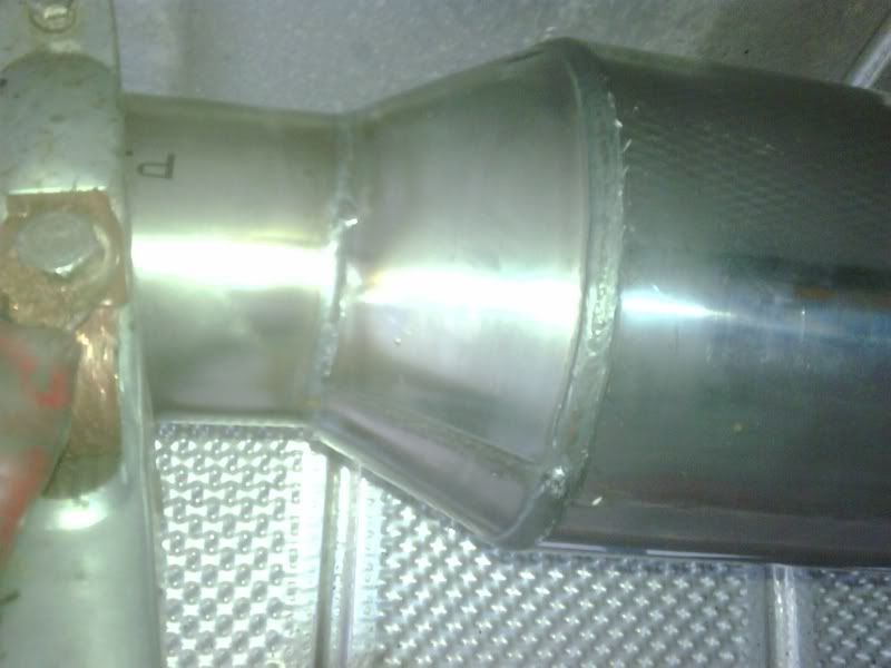

Ben opzoek gegaan voor een goedkoper alternatief voor een dowpipe met race kat.
En zodoende bij jmtuning terecht gekomen.
Moet zeggen super net las werk en erg vriendelijke gast die jelmer!!!
Me geluid was eerst echt heel mooi maar net ff te..
Nu heeft jelmer er nog een klein dempertje tussen gelast.
Hier wat foto's
Heb nog wel meer foto's bij intresse..
Maar is nogal een klus met een iphone..
Nou lukt me ff niet met die iphone
maar gevraagt aan verlengsnoer
En die zal er zo wat foto's opzetten.
Het eerste stukje pijp is 89mm en daarna kompleet 76mm
Hier wat foto's

Links de keramische cat direct op de downpipe en rechts de downpipe
Achter de standaard downpipe met cat en voor de nieuwe downpipe zonder vernauwing (89mm)
Compleet nieuwe uitlaat
Dikkere eindstukken
Verschil tussen het oude en nieuwe eindstuk
En hierbij de laatste
Als de fotos hinderlijk groot zijn dan hoor ik het graag. Ik zal ze dan verkleinen!
Dikkere eindstukken

Nog even twee fotos:
200cells sportcat naast maat 43
Laswerk
Laswerk
