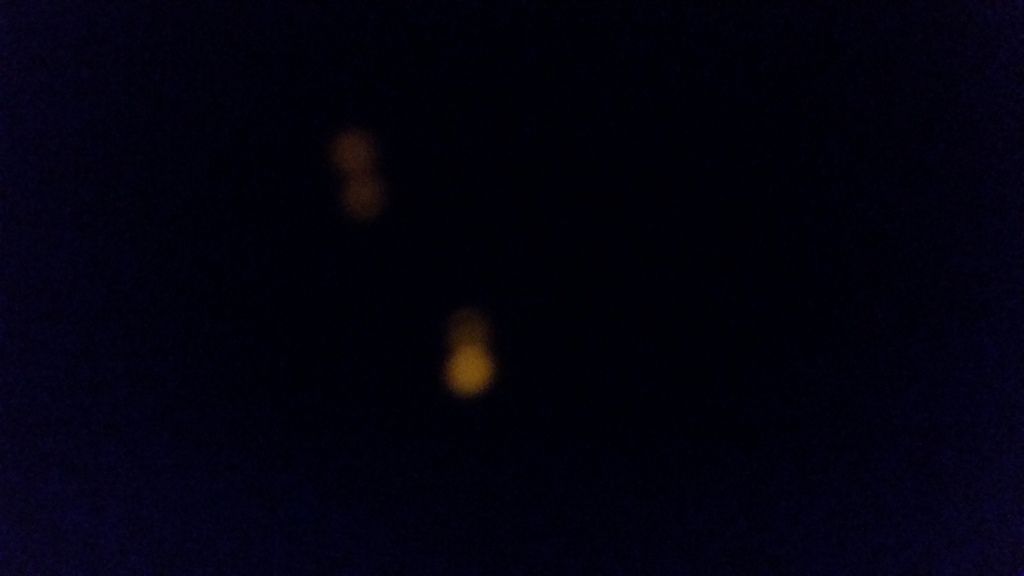

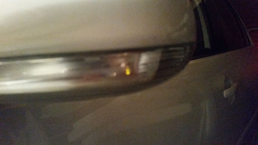

Mijn auto stond nog open in de garage. Dus ik deed hem op slot. In het pikkedonker. En wat mij dus voor het eerst op viel is dat bij beide spiegels de ledjes van het knipperlicht dus even heeeel zwak blijven branden. Maar ook bij het open doen dus de leaving home aan gaat zag ik ze ook branden. Bij iemand bekend? Of zouden jullie willen kijken of dat bij jullie ook zo is?

Niemand die even wilt kijken nu het donker is of dit hoort of niet heb ook even foto s bijgevoegd!

Lekstroom. Komt heel vaak voor en de meesten valt het niet op.
Led's hebben zeer weinig stroom nodig om te branden.
Kan geen kwaad.

Re: ledjes in de spiegel van het knipperlicht blijven brande
Ja en nee.
Ja in de zin dat het ineens opvalt doordat de Led aanblijft.
Nee in de zin dat er altijd een lekstroom is maar die te gering was om de led te laten branden.
Op de canbus blijft altijd een stroom staan, hierdoor kan een capacitieve koppeling ontstaan. Vrij vertaald een elektromagnetische interferentie tussen de stroom (signaal) van de canbus en dat van de led. Bij een zeer gevoelige led, blijft die nagloeien.
Ook een geringe mate van aanwezigheid van vocht in een schakelaar kan een lekstroom veroorzaken.

Ben het eens met Wehoo. Dit is komt vaker voor bij leds. Ik heb ledspots in de kamer en die blijven na het uitzetten ook een poosje heel zwak zichtbaar.
Wacht anders eens een uurje en kijk dan nog eens. De kans is groot dat je dan niets meer ziet.

En welke dan? Een LC led heeft aan 1 mA genoeg om op te lichten. Een HC heeft soms 20 mA nodig.
Er zijn zoveel typen leds (welke doorlaatspanning min/max) dat gewoon een andere led wel een heel wilde gok is.

LED met een hogere weerstand lost "het probleem" op.

wehoo schreef:LED met een hogere weerstand lost "het probleem" op.
Het gaat niet om de weerstand (die wordt bepaald door de treshold spanning icm de benodigde stroomsterkte voor desbetreffende led) maar om het aantal mA die de led nodig heeft om op te lichten. Je kan evt. wel een losse pull-down weerstand toevoegen (ca. 10kOhm naar de massa) die je ledjes absoluut doen doven maar dat kan van invloed zijn op het gevoelige CANBUS.
Maar wees niet bang dat je accu het begeeft. Bij een lekje van 4mA houdt een normale accu het zeker een jaar uit. Een alarm verbruikt vele malen meer..

Zet er maar canbus-LED's (= met hogere weerstand) in en ze gaan uit.
