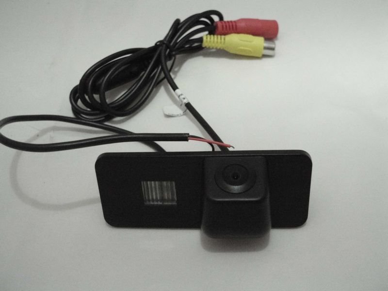

Ik zit te denken om een achteruitrijcamera te monteren. Eentje die in het VW embleem, om de achterklep te openen, geintegreerd zit.
Wie heeft ervaringen daarmee? Ook qua inbouw? Is het makkelijk zelf te doen? Neem aan dat de binnenbekleding van de achterklep open moet.
Zie voorbeeld:
http://www.vagcar.com/volkswagen-golf-5 ... -p-82.html
Zie voorbeeld:
