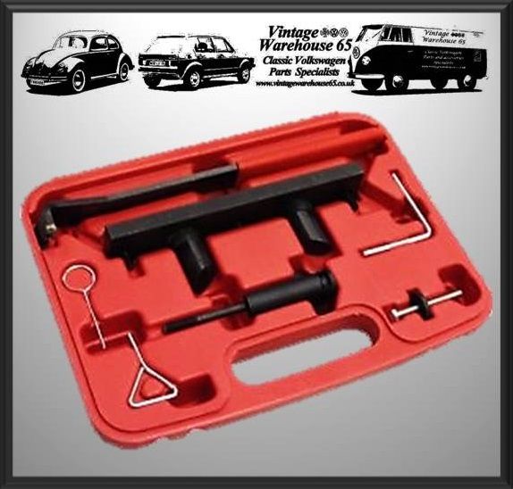

Om je ketting te vervangen hoeft je distributieriem niet los hoor. Kom je niet eens bij in de buurt. Tenzij iemand je heeft wijs gemaakt dat je ook je nokkenassen los moet halen.. Dit hoeft niet mits je het gereedschap ervoor heb (speciaal gereedschap wat bij een automaterialenzaak ook besteld kan worden).

Ik was inderdaad in de veronderstelling dat de nokkenassen ook los moesten. Heb je meer info over het speciale gereedschap en/of een Elsa uitdraai van de procedure?

Je hebt zo'n set nodig om je nokkenassen te blokkeren. Als je ze kan blokkeren weet je ook dat ze nagenoeg op tijd staan (kan altijd 1 tand verschillen, afhankelijk van de tolerantie van je gereedschap).
Dan heb je nog een dop nodig voor de bout van je nokkenasversteller, dit is het enige punt wat je niet fout moet doen. De kop van de bout is niet zo diep, en hij zit heel erg vast, dus kan je de kop dol draaien als je 1x je dop eruit laat schieten. Het kan de beste overkomen, en het is gewoon pech. Je moet dus je kop erbij houden als je hem los draait. Ik heb het ook een keer gehad, en toen heb ik de kop uitgeboord. Toen kon ik de versteller eraf schuiven en het tapeind eruit draaien (zat niet meer vast, de spanning was eraf). Maargoed, je bent dan zo weer een uur verder.
