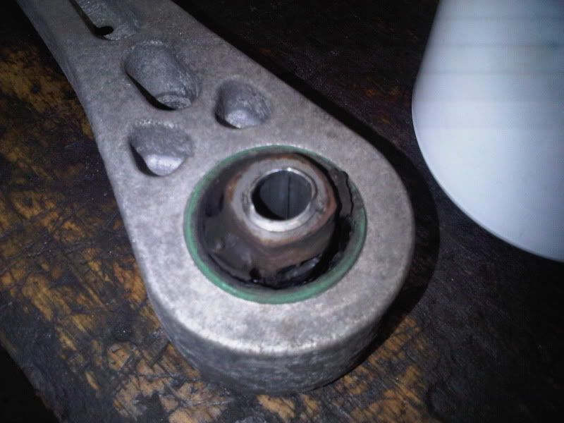

Bij mij was er een "clunk" geluid bij het optrekken. Dus met het vervangen kwamen we dit tegen :
Heb de voorste dogbone en achterste rubber laten vervangen door Powerflex gele rubbers. Nadeel hiervan is dat er wat meer motorresonantie door de auto galmt(vooral bij achteruit).
