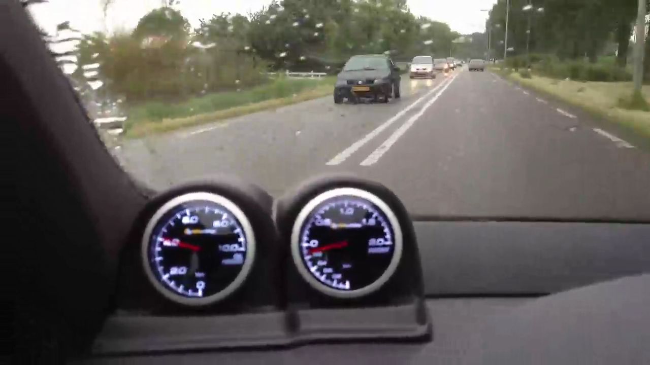

Re: Turbodruk problemen. Gewenste druk word niet behaald
Ik denk dat de Meters wel goed zijn. Ik zoek het eerder ergens anders. Misschien is het filter voor de turbo boost Meter wel heel vies waardoor afwijkende waarden worden getoond.
Maar Maurice heeft daadwerkelijk gelogd en hier is zijn "vermogensverlies" te zien...
Hierbij een filmpje waarop te zien is dat ik normaal tot de 1.3 bar kom...
http://i1218.photobucket.com/albums/dd4 ... 70de58.mp4
En 1 waarbij ik een uitschieter heb
http://i1218.photobucket.com/albums/dd4 ... CF8194.mp4
