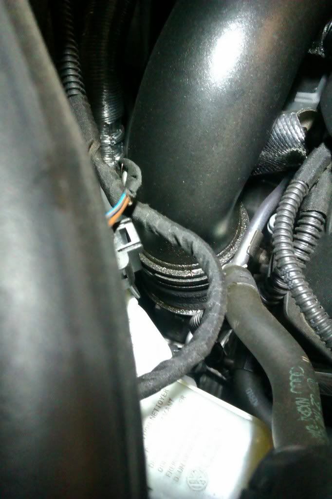

Hallo allemaal, dit weekend ff gekeken op de plek waar de luchtbuis de turbo ingaat.
Ik zie daar een klein beetje olievorming op de rand zoals in onderstaande foto. De foto heb ik van het Engelse GTI forum niet van mezelf. Had ook ff bij Erwin gekeken, had ook lichte aanslag.
Iemand een idee of dit normaal is?

Is olie vanuit de carterventilatie dus lijkt mij normaal.

Ik heb net even gekeken bij mijn auto,
En bij mij is daar geen Olie te zien.
Re: Luchtinlaat zweet olie
ja klopt, dat komt van de aansluiting van de carterventilatie op de inlaatbuis.
Je zal zien dat als je je catchcan plaatst op je inlaat, dat de slang die loskomt niet helemaal goed zal zitten/aansluiten.
Dat probleem is met de slangen die bij je catch can zitten dan gelijk verholpen.
