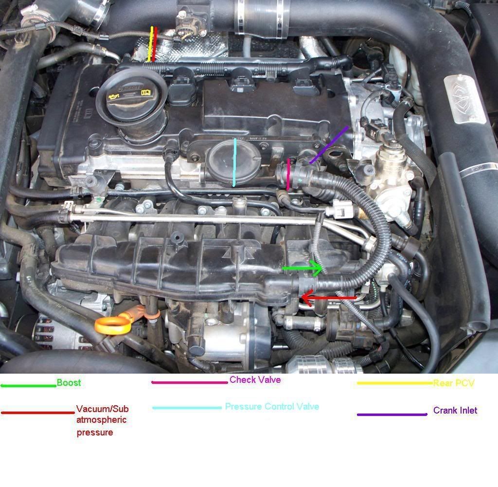

Gaat het dan om de valve die hieronder blauw is? (Die PCV?)

Die ik bedoelde zit op de Turbo, ( http://www.golf5forum.fr/index.php?topic=20756.0 )
En die carter ontluchting is de PCV de lichtblauwe kleur
