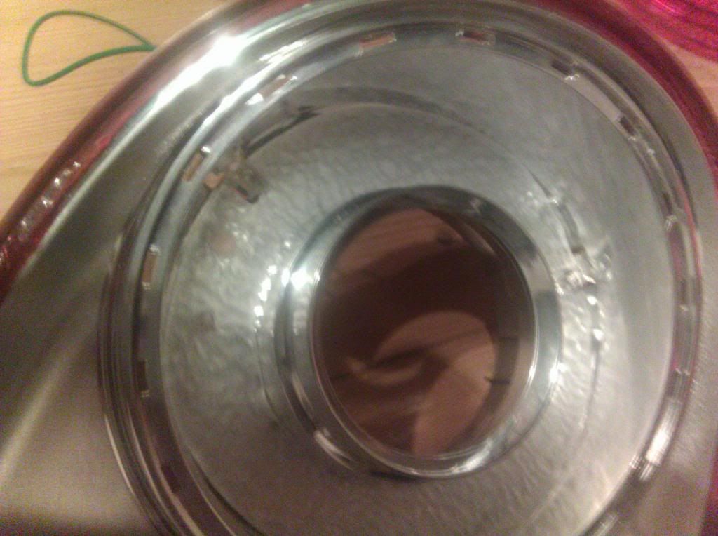

Ik zit al een tijdje met het idee om mijn achterlichten aan te passen.
Bedoeling is om de inner lights mee te laten branden met de achterlichten.
Verder wil ik van de remlichten een volledige cirkel maken ipv van de halve cirkel di het nu is.
Twijfel enkel nog of ik ook remlichten zou inbouwen in de binnenste lichten.
Wat is jullie idee?
Vorig jaar een setje op de kop getikt enne nu pas tijd gevonden om eraan te beginnen.
Voorlopig een aantal pics:

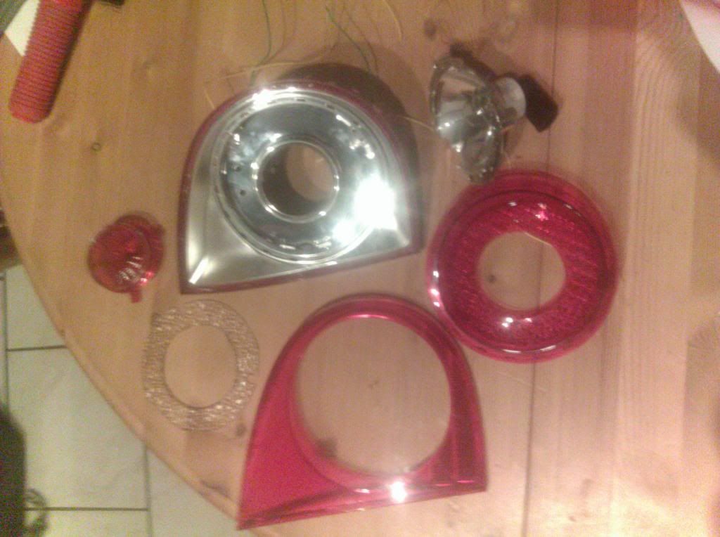

Alles uit elkaar

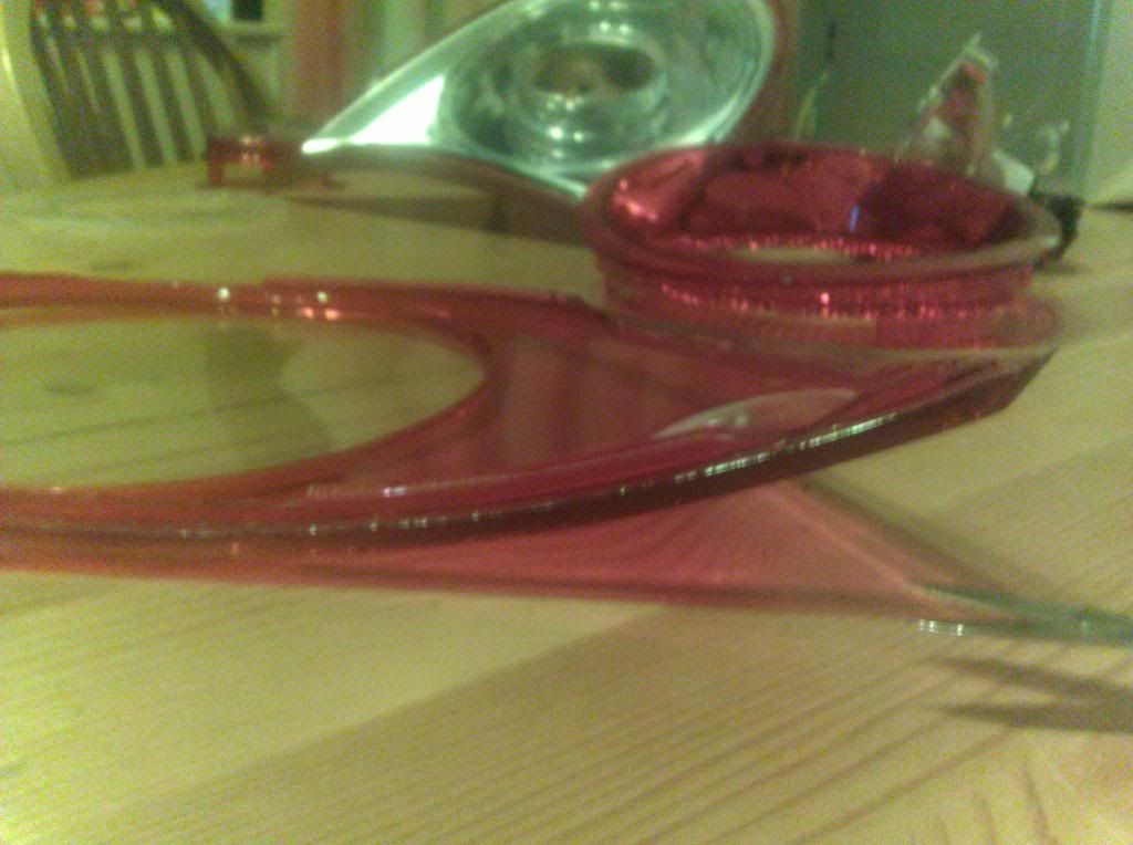

Jammer genoeg heeft alles niet goed gelost, de randen zijn wat afgebroken.
Het stuk plexiglas op zijn plaats met voorlopig 2 leds.
Updates volgen nog.

Heb dit laats eens gezien bij iemand , het mooiste is als je een led ring erin maakt (zoals bmw in de koplampen heeft ) Zo heb je overal evenveel licht en je ziet er niks van als het achterlicht weer inelkaar zit . Of zoals tim heeft met 2 lampjes van achter . Maar dan had je niet alles uitelkaar hoeven snijden ..

Ik wilde echter ook nog de remlichten in mijn achterlichten, dus moest ik iets anders verzinnen, vandaar het idee om leds te gaan gebruiken.
Ik vraag me wel af met jou oplossing of je geen last hebt van smeltende plastic onderdelen omdat zo een lampje toch wel vrij veel hitte afgeeft.
Verder vraag ik me ook af hoe het zit met de bekabeling: kan die de extra stroomvoorziening aan, wat je zit toch met 1,5A extra voor de 2 lichtblokken.

Vandaar ik ook een ring heb gemaakt van plexiglas, zodat het licht verdeeld zal worden.Chris5gti schreef:Heb dit laats eens gezien bij iemand , het mooiste is als je een led ring erin maakt (zoals bmw in de koplampen heeft ) Zo heb je overal evenveel licht en je ziet er niks van als het achterlicht weer inelkaar zit . Of zoals tim heeft met 2 lampjes van achter . Maar dan had je niet alles uitelkaar hoeven snijden ..

Leds krijg je kleur verschil en bij leds krijg je dan echt rondjes te zien waar ze zitten vraag maar aan Tim.

Ja daarom maakt hij er een ring in dan heb je geen ''rondjes''
