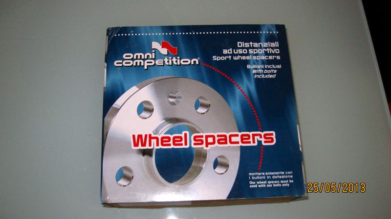

Vandaag de spoorverbreders binnen gekregen van Biesheuvel (een sponsor). Erg prettig zaken doen met Antoine Biesheuvel en een prijs inclusief bouten waarvoor ik ze via Ebay zonder bouten nog niet kon kopen. Hoop ze morgen te kunnen monteren en ik zal foto's maken.
Berichten: 3579
Type auto: BMW iX3
Re: Spoorverbreders voor Tiguan

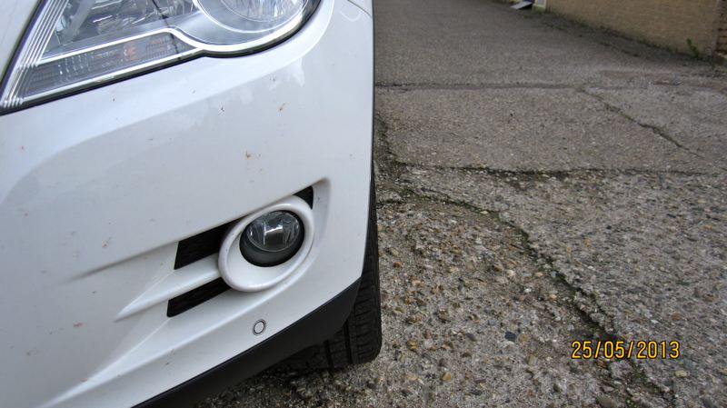

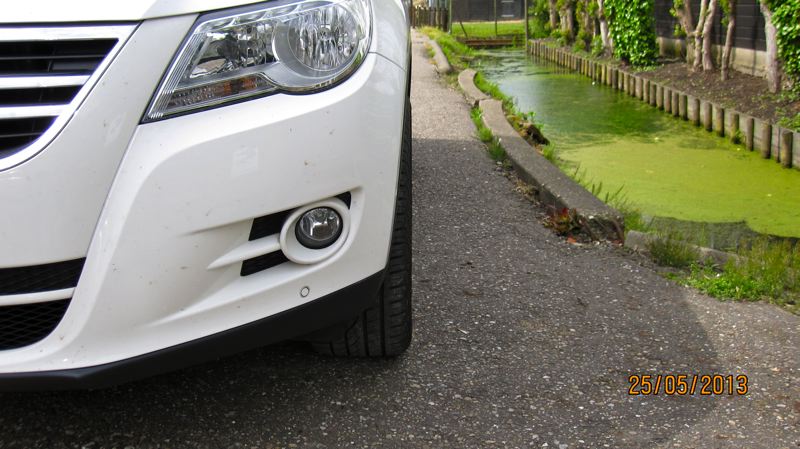

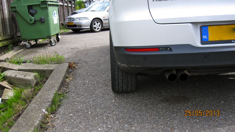

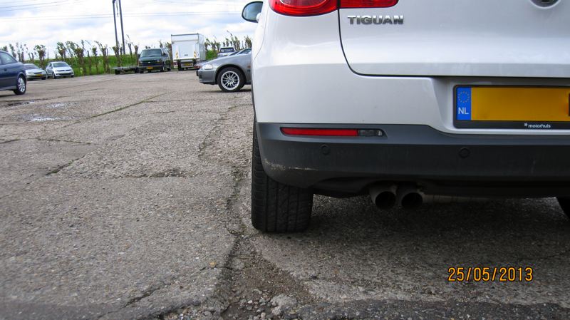

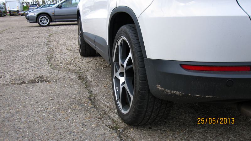

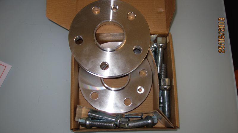

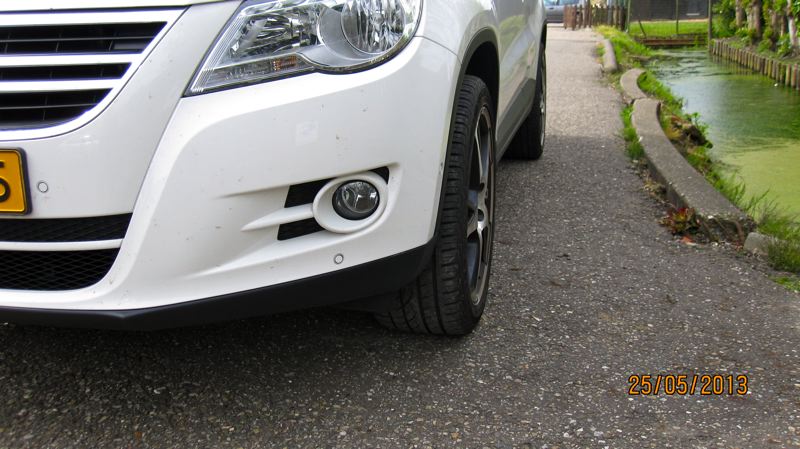

Gisteren de spoorverbreder gemonteerd en uiteraard was het niet moeilijk, wiel er af, geval er tussen en wiel er weer op :mrgreen:
Alles paste perfect en ook de bouten waren precies de goede maat. Erg handig dat je niet zelf hoefde te gaan meten welke lengte bouten je nodig hebt, maar meteen de juiste lengte voor je auto er bij. Ik heb best wat spoorverbreders bekeken en de meeste leveren ze standaard zonder bouten, erg irritant.
Had trouwens niet verwacht dat 16mm zoveel verschil uit zou maken, maar de wielen staan nu zoals het hoort. Erg netjes.
Biesheuvel bedankt, trouwens erg handig dat je bij hen ook met Paypal kan betalen, ik gebruik liever dat dan via een creditcard of iDeal.
De materialen:
Voor montage:
Na montage:

Is bij mij minder geworden, maar ik moest ze plaatsen. De velgen zijn ET50 en moesten ET35 zijn, zit nu dus op ET34.
Dus mijn auto is nu zoals het hoort, hoe het is als je breder dan standaard gaat weet ik dus niet.

Ziet er een stuk beter uit Nico.
+1
Lean
Berichten: 198
Lid geworden op: 08 jan 2012, 15:22
Bericht door Lean »
Ziet er een stuk beter uit, staat weer wat steviger op de "poten" :D
