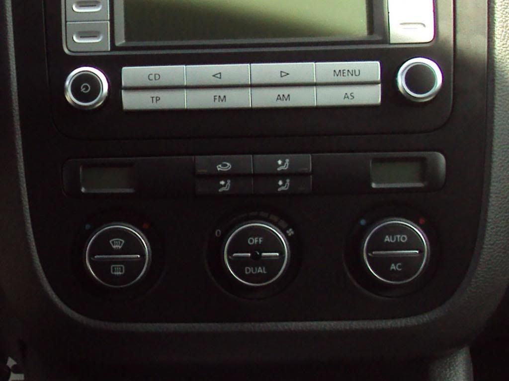

zo vandaag even de boel gemonteerd en daarna even naar B&M onderdelenshop gereden in Ochten ( vwwinkel.nl )
Jeroen heeft me even geholpen met het omspinnen van de bedrading.
het was wel even zoeken en pluizen omdat mijn golf dus van 2005 is.
met behulp van deze link en uitleg hebben we het helemaal werkend gekregen.
http://forums.vwvortex.com/showthread.p ... tronic+mkV
helaas heb ik geen aanduiding op mijn RNS510 scherm, dit komt omdat mijn RNS een A uitvoering is en ik minimaal een C uitvoering nodig heb.
hier ga ik nog even achteraan of mijn RNS een update kan hebben zodat deze wel minimaal een C word.
ik moet ook nog even testen of ik nu geen batterij problemen heb/krijg omdat mijn nieuwe gate-way te nieuw is voor mijn oude versie A RNS radio.
ik vond de radio namelijk verdacht snel opstarten na het wisselen van de gate-way.
dit geeft voor mij aan dat de radio mee draait op de achtergrond.
maar hier zal ik snel achter komen.
Gr dennis

ligt er aan wat voor kachel systeem je hebt. het nieuwe of oude. als je het nieuwe hebt hoef je alleen pin 16 en 20 om te pinnen. anders moet je nog een aantal pinnen samenvoegen zodat het werkt. daarnaast moet je ook nog je gateway vervangen.
Hier het pin schema:
On A Connector (black) extract both; Pin 16 and Pin 20 and put Pin 16 on the place were Pin 20 was, leave the wire on Pin 20 loose (not connected to the harrnes) for later connect the Air Quality Sensor if needed.
On C Connector (brown): Pin 7 connected to Pin 10 and Pin 8 connected to Pin 9
On B Connector (black): Pin 6 to Pin 7
voor de gateway zou ik een 1K0 907 530 AD gebruiken. deze hebben GolfL en ik ook. werkt goed
