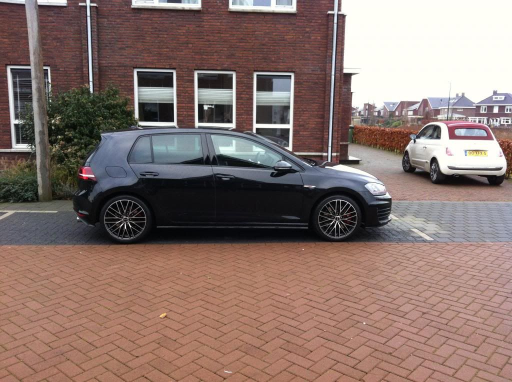

Mijn 17" velgen liepen slechts 0,2mm vrij van de remklauwen aan voorzijde.
Dat was me te link. 18" Borbet Dark 5 gekocht met Michelin Alpin 225x40
Vind ze zelf erg mooi; totaal anders dan mijn Austin-velgen.

Staat hem zeker niet verkeerd, maar heel praktisch is de velg ook niet in de winter, met zoveel spaken.
Ach ja goed in de was zetten, dan spuit je ze zo schoon. ;)
Re: 17" past niet op Performance
Staat hem goed, en stukken mooier als de austins vind ik

De 17" velgen zijn "innenbettgewuchtet"; de loodjes zijn dus op de binnenzijde van de velg aangebracht.
Dat is trouwens gebruikelijk bij lichtmetalen velgen. Die loodjes zorgden ervoor dat de speling zo gering was.
0,2mm speling heb ik overigens met voelermaatjes bepaald.
Ik moet er niet aan denken dat er een zandkorreltje tussen waait...
Vandaar de 18" gekocht.
Ik meld dit opdat jullie erop voorbereid zijn dat dit probleem zich voordoet i.g.v. een Performance die immers grotere schijven heeft dan een normale VII-GTI. Sowieso geen probleem; ik vond het er ook niet uitzien met 17". Ben benieuwd of ik er ook sneeuwkettingen op krijg, we gaan dit weekend op wintersport.
