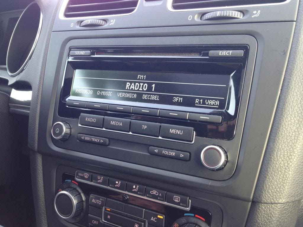

Re: Rns510 naar rcd310, inbouwen
Ben gelijk langs een andere VW dealer gereden, na dat op de vw site gelezen te hebben dat dynaudio gewoon compatible is met rcd310. Dat was een wat betere verkoper op technisch gebied. Toevallig had hij morgen een passat met het zelfde verhaal op z'n programma staan. Een passat met dynaudio soundsystem waar de klant een rcd310 in wil hebben. De techneut wist op dit moment ook geen duidelijk antwoord en moet morgen ook een en ander gaan uitzoeken en testen voor die passat klant. Hij zei wel dat de rcd310 weer in verschillende versies bestaat, en dat het waardchijnlijk ligt aan dat ik misschien een analoge 310 heb en voor dynaudio een digitale versie nodig heb of iets dergelijks. Ik ga morgen van hem horen wat de eindconclusie is geworden bij die passat.
Gr. Justin
- Berichten: 193
- Lid geworden op: 10 nov 2013, 14:31
- Type auto: Polo 6r GTI
Vandaag weer bij de VW-dealer geweest. Die Passat (uit 2009) is de rcd310 gister bij ingebouwd, en werkend over het dynaudio sound system. Vandaag langs geweest en het nieuwste model rcd310 in mijn auto gezet. Ook deze gaf geen geluid. De monteur zei dat het dan waarschijnlijk ligt aan mijn model jaar van mijn auto/audiosysteem, dat het Dynaudio sound system van bouwjaar 2010 modeljaar 2011 weer nieuwer model is, en dat die alleen zal werken op digitale radio's, conclusie dus alleen de RNS310/315 of de RNS510, en niet op de RCD-types. Dit zal ik maar moeten accepteren denk ik.. of heeft er iemand nog suggesties, opmerkingen of ideeën ? Ze zijn welkom !
Gr. Justin
- Berichten: 193
Eindelijk kan dit mysterie afgesloten gelukkig!
Vandaag, via volkswagenradio.nl, bij VAS Technics in Zeist geweest. Zij schijnen veel ervaring te hebben met inbouw en VAG COM.
Ze hebben er een RCD 310, model 2013, met zwart scherm, ingezet en aan de laptop gehangen. Ook hier kwam in eerste instantie geen geluid uit het Dynaudio sound system. Na wat programmeer werk was het dan tóch eindelijk na een maand gelukt geluid uit de boxen te krijgen, wat de VW dealer, waar ik welliswaar wel 58,- onderzoekskosten mocht neertellen, niet gelukt is.. of ook dan maar een klein beetje oorzaaks informatie over wisten te verstrekken
Conclusie;
De rcd310 die ik in eerste instantie had, en bij een garage met VCDS liet programmeren, wat niet gelukt was, was een te oud model voor het Dynaudio systeem in mijn GTI bj2010. Vervolgens heeft de VW dealer ernaar gekeken, en er een rcd 310 model 2013 (zwart scherm) ingezet, maar zij konden hem niet programmeren met VCDS omdat zij dat niet mogen. Zij zeiden mij dus dat mijn auto vanuit de fabriek is geleverd met een rns510, en dus mogen zij de software in de auto niet weizigen naar de rcd310.
Ik ga uiteraard van de week nog wel even mijn RCD 310 bij de betreffende VW dealer showen
Nu afwachten hoelang ik met de rcd310 doe, misschien is de wens naar de rns510 over 3 weken alweer groter dan de veiligheid tegen de diefstal
Conclusie;
