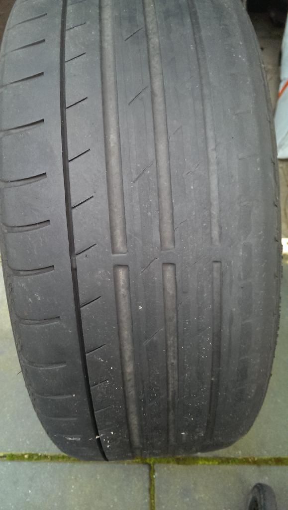

nadat ik mijn schroefset heb laten monteren heb ik hem laten uitlijnen, nu 30.000 km later kwamen de zomerbanden er zo onderuit aan de achterkant, hierbij is de rechrekant van de foto het deel band wat aan de binnenkant zit:
gevalletje te veel camber of hoort deze manier van afsluiten een beetje bij flinke verlaging? opnieuwe uitlijnen of helaas pindakaas?

Zou gewoon af te stellen moeten zijn of men had na het monteren van de verlaging al moeten melden dat de camber niet verder af te stellen is dan is het inderdaad pindakaas ;)

Je kan me veel vertellen maar dat is niet zoals het hoort. :lol:
Dus even naar een goede uitlijner gaan en dan word dat probleem wel opgelost.

Nou BZB. Denk dat je lekker je dempers in hardheid af moet stellen (wat je al van plan was) en dan lekker opnieuw laten uitlijnen bij diegene waar je geweest ben als service.
Je banden horen echt niet zo af te slijten hoor :shock:

nou ik heb van essen banden in westervoort, een mail gestuurd met wat ze kunnen regelen voor me, anders een goede uitlijner zoeken maar :?

Hoort absoluut niet zo. Is veel te veel camber.

bzb schreef:nou ik heb van essen banden in westervoort, een mail gestuurd met wat ze kunnen regelen voor me, anders een goede uitlijner zoeken maar :?
Als zij dit zo gemonteerd hebben is dat zeker geen reklame :oops: zou zeker terug gaan voor een oplossing :cry:
