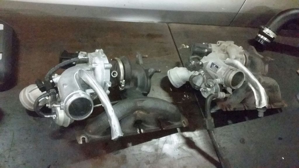

Vandaag de turbo laten wisselen door hbt techniek door een ihi golf 6 gti turbo op mijn 1.8tsi. Tevens de inlaat laten stralen.
Links de ihi turbo.

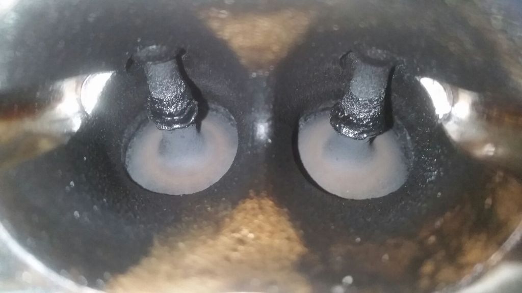

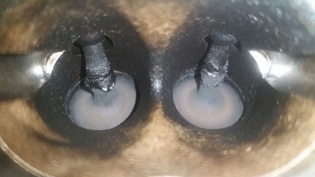

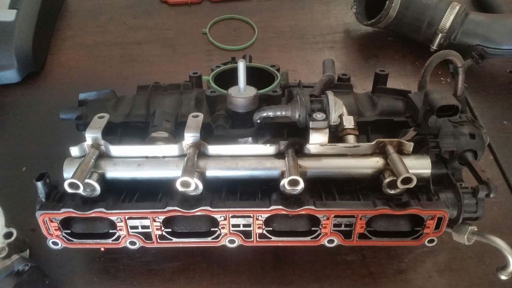

Inlaat ziet er nog schoon volgens Tom. Beetje dikke kool rond de kleppen stelen maar dat is het. Hij wordt gewoon gestraald. 35.000km terug de chemisch reining gedaan. Je mag dus wel zeggen dat dat ook gewoon goed werkt!
Ook gaaf Tom aan dat er weinig olie te vinden was in de inlaat pijpen, dat ziet hij helaas vaak wel anders. Kan wel kloppen wat ik heb weinig olie verbruik. Hij wordt goed gebruikt zullen we maar zeggen.

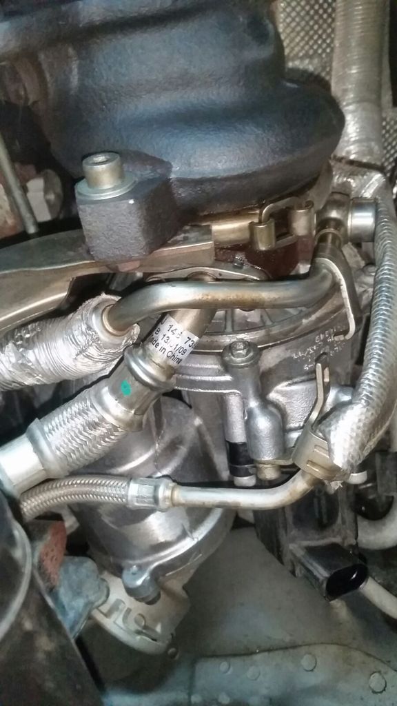

Wel was er een klein beetje aanpas werk nog van de koelwater leiding turbo. Dus geheel plug and play was het niet. Voor Tom geen probleem, hij doet niet anders.
Alles weer proper.
