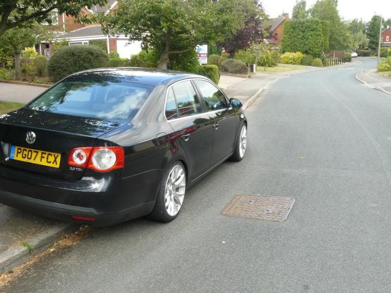

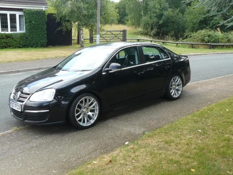

Hier wat foto's gevonden van de 3sdm 0.01 8,5j et45 18" op een vw jetta
Moet ik eerlijk zeggen dat ik ze hier niet heel spectaculair vind.

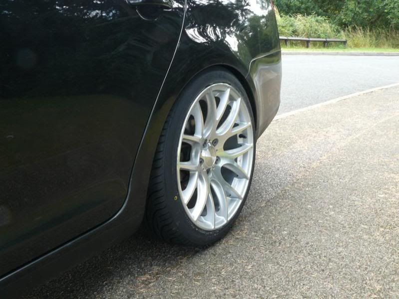

Hello guys I present 3SDM wheels mounted on my brother's GOLF GTI dampers H&R Ultralow ..
8.5x18 et45 e 9.5x18 et40
Falken 225/40/18
http://www.golfmkv.com/forums/showthread.php?t=157946

Mackdennis schreef:Hier wat foto's gevonden van de 3sdm 0.01 8,5j et45 18" op een vw jetta
Ook ik vind ze zo niet heel erg bijzonder. Niks opvallends zo.
Hmmmzzz zou dat komen door geen verlaging én 18" 8.5j en 225 brede banden?
En hier: http://www.golfmkv.com/forums/showthread.php?t=157946 zie je duidelijk dat 9.5j echt TE breed is achter hoor! Dat gaat tegen die wielkasten klappen met inveren. En ook niet echt mooi vanuit bepaalde kijkhoeken.
Gek genoeg staat het hier in 18" 8.5j(voorzijde) een stuk groter en dikker als bij boven getoonde Jetta! Hoe komt dat? Door verlaging alleen. Wiel toont aan voorzijde dik. Lijkt wel 19" en sluit mooi in wielkuip. Dus zo vindt ik ze weer wel mooi.
