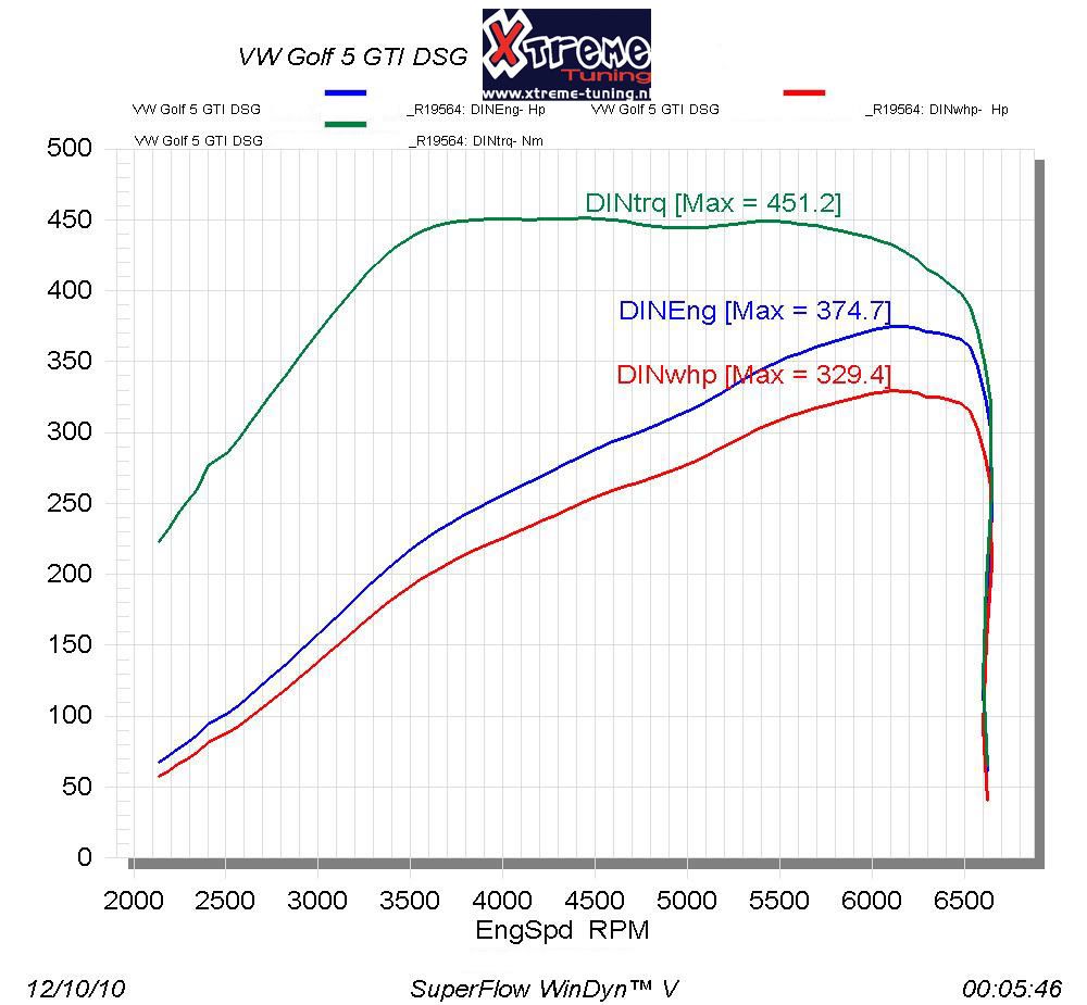

Nog even terug naar de TS;
Een EWG meting moet als volgt worden uitgevoerd: http://eur-lex.europa.eu/LexUriServ/Lex ... 067:NL:PDF
(zie vanaf 5.2 voor de referentiewaarden en berekening correctiefactoren)
Hoe een DIN 70020 meting wordt gecorrigeerd zie je in dit document: http://www.scielo.br/pdf/jbsmse/v25n3/a10v25n3.pdf
(en ook andere meetmethoden).
Tot slot vond ik dit stukje nog op de UK site van dynamometerinfo:
Ik kan wel wat vertellen over mijn ervaringen met mijn motorfietsje.
- Hoe lager de luchtdruk, hoe slechter de motor presteert;
- Hoe lager de temperatuur hoe beter de motor presteert.
Bij de DIN wordt gecorrigeerd naar een luchtdruk van 1.01325 bar en temperatuur van 19.9 C.
Bij de EWG wordt gecorrigeerd naar een luchtdruk van 0.99000 bar en temperatuur van 25.0 C.
Uitgaande van mijn ervaringen en de gehanteerde correctiefactoren lijkt het plausibel dat een DIN meting in de meeste omstandigheden een hogere waarde geeft omdat EWG corrigeert naar "slechtere" atmosferische omstandigheden.
Voor de duidelijkheid; ik doe geen waardeoordeel over meetmethoden en/of wat hierboven achter de methoden staat geschreven want ik heb er niet genoeg verstand van.There is more than one correction factor! None are perfect. All are a simplistic compromise. But its the best we have! In my own software, I have a choice of four different ones that are commonly used, and uncorrected for raw data or electric vehicles:
SAE-J1349 the one that seems to work best! And is used by lots of dyno companies as default
DIN 70020 Also popular, and used by people who like bigger numbers! In a lot of conditions it gives figures a few percent higher than the rest.
EEC 80/1269
ISO 1585
Uncorrected
If you choose a run and display a power curve in your own dyno software you can choose from these 5 options to see how it effects the measured power. They are all different, but all are correct! This is where a lot of the "disagreements" about power figures arise!

Er is een groot probleem met al die cijfertjes. Ze zijn leuk voor op een verjaardag en verder zeggen ze helemaal geen ene niks!
De vermogensmetingen zijn van zo verschrikkelijk veel factoren afhankelijk. Even ene klein lijstje:
- Merk bank
- Model bank
- Type bank
- Manier van meten (wielen,assen, direct op het vliegwiel)
- Hoe de auto op de bank vast gezet staat.
- Welke versnelling de run is gedaan
- Omgevings temperatuur
- Koeling (van alles, uitlaat inlaattraject, motor, intercooler, radiateur, bak, olie enzovoorts)
- Inlaat temperatuur
- Hoeveelste run het achter elkaar is.
- Enzovoorts enzovoorts
En dan om al het bovenstaande nog vager te maken een correctie factor in welke vorm dan ook!
