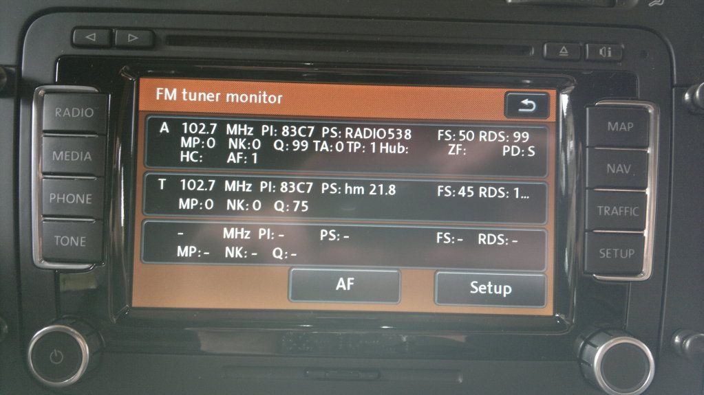

staffpride schreef:Is dit ineens gekomen of al vanaf het begin?schaef schreef:Ik heb als ik een tunnel in rij dat de radio dat stop omdat er geen ontvangst is, maar aks de tunnel uitkom heb ik nog steeds geen ontvangst. Moet eerst een andere zender kiezen en dan heb ik weer ontvangst????
Iemand hier een verklaring voor?
Je zou eens moeten kijken of je wel 2 actieve antennes hebt (2e menu). Je hebt hem dacht ik achteraf ingebouwd toch?
De 1e antenne wordt voornamelijk gebruikt voor de radio en de 2e antenne wordt voornamelijk gebruikt voor de traffic functie.
Vaak zie je na achteraf inbouwen met maar 1 antenne dat het ook heel lang duurt voordat de traffic info geladen is.
Miss is je ontvangst al beter als de antenne in de andere ingang van de rns stopt.
2 antennes blijft natuurlijk nog het beste voor de snelste werking.
Van het weekend hebben we een 2e antenne aansluiting gemaakt (op de achterruit) bij een RNS510 die ook maar 1 antenne actief had.
De traffic functie werkte daardoor heel traag. Het duurde heel lang voordat de traffic info opgehaald werd.
Nadat de 2e antenne aangesloten is, werkt de traffic functie dus zoals het hoort en is de radio ontvangst ook een stuk beter.
Hier een plaatje van na de aansluiting. Je ziet dus dat er maar op 1 tuner de TA en TP functie wordt ondersteund zoals ik aangaf. En dit is ook de antenne met de beste radio ontvangst. Deze tuner gebruikt de antenne die bij jou dus nu niet is aangesloten (normaal de spriet op het dak bij geen satnav af fabriek, of het achterruitverwarmings element bij wel een satnav af fabriek)
De 2e aansluiting zit ook op de achterruit, maar dat is een klein antenne element boven in de ruit.
Zoals je kan zien heeft die een duidelijk minder bereik. 75% ten opzichte van 99%. We hebben natuurlijk een stuk rondgereden om te kijken of de ontvangst op de tuners veranderde tijdens het rijden. Tijdens de rit blijft het percentage van beide tuners gelijk, alleen onder de carport zakte de bovenste tuner naar 90%.

De TA en TP functie kan op beide tuners actief zijn, dat is een kwestie van instellingen bij de RNS510. En doet geen afbreuk aan de ontvangstkwaliteit.staffpride schreef: dat er maar op 1 tuner de TA en TP functie wordt ondersteund zoals ik aangaf. En dit is ook de antenne met de beste radio ontvangst. Deze tuner gebruikt de antenne die bij jou dus nu niet is aangesloten (normaal de spriet op het dak bij geen satnav af fabriek, of het achterruitverwarmings element bij wel een satnav af fabriek).

Heb je dit zelf getest?wehoo schreef:De TA en TP functie kan op beide tuners actief zijn, dat is een kwestie van instellingen bij de RNS510. En doet geen afbreuk aan de ontvangstkwaliteit.

Het antwoord op je eerste vraag: ja en is af te lezen in een van de schermen van de RNS510. (de meeste VW's worden zonder satnav. maar met een "eenvoudige" radio afgeleverd. Ze hebben dan geen 2 actieve antennes. De tweede antenne-ingang, die bij een RNS510 gebruikt moet worden voor een actieve 2de tuner, wordt dan d.m.v. de Fakrastekker met antennesignaal voorzien.) En op je tweede vraag: aan de hand van de inhoud van een aantal berichten. Het is niet zo moeilijk; berichten volgen.staffpride schreef:Heb je dit zelf getest?wehoo schreef:De TA en TP functie kan op beide tuners actief zijn, dat is een kwestie van instellingen bij de RNS510. En doet geen afbreuk aan de ontvangstkwaliteit.Waar baseer je dit op?wehoo schreef:(je bent overigens wel actief in "ledenwerving" c.q. klantenbinding).
Re: RNS 510 B versie firmware upgrade
Zoals ik het heb ervaren ( en ik spreek uit ervaring ) Functioneert de RNS510 niet naar behoren met 1 antenne. de ontvangst is soms erg slecht wat resulteert in ruis. en ook de traffic functie werkt niet goed het duurt soms wel 20 min voor hij files binnenhaalt (ja deze waren er op dat moment wel degelijk)
Het is niet voor niks dat een RNS510 2 aansluitingen heeft. Doorlussen kan wel maar werkt niet 100% goed zoals het zou moeten met 2 antenne's

De Rns staat standaard al op DD (zoals jij eerder aangaf aan schaef om hem daarop te zetten na het doorlussen op 1 antenne), dit is overigens alleen (zelf) te veranderen als je verborgen menu vrij staat.wehoo schreef:Het antwoord op je eerste vraag: ja en is af te lezen in een van de schermen van de RNS510. (de meeste VW's worden zonder satnav. maar met een "eenvoudige" radio afgeleverd. Ze hebben dan geen 2 actieve antennes. De tweede antenne-ingang, die bij een RNS510 gebruikt moet worden voor een actieve 2de tuner, wordt dan d.m.v. de Fakrastekker met antennesignaal voorzien.) En op je tweede vraag: aan de hand van de inhoud van een aantal berichten. Het is niet zo moeilijk; berichten volgen.staffpride schreef:Heb je dit zelf getest?wehoo schreef:De TA en TP functie kan op beide tuners actief zijn, dat is een kwestie van instellingen bij de RNS510. En doet geen afbreuk aan de ontvangstkwaliteit.Waar baseer je dit op?wehoo schreef:(je bent overigens wel actief in "ledenwerving" c.q. klantenbinding).
Kan je vertellen dat welke instelling je ook kiest (PD SD DD) de TA en TP functie maar op 1 tuner zichtbaar actief blijft.
Maar ik sta open voor nieuwe functies van de rns, dus als jij zegt dat jij dat getest hebt en dat je het op beide tuners actief krijgt geloof ik je gelijk.
Miss kan je het me de 5e bij de limburgmeeting laten zien.
