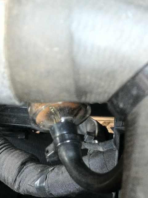

Hierbij de staat van mijn filter. Klein half jaar in gebruik???
Toevallig vandaag een foto van gemaakt en meteen die vacuüm slang schoongemaakt, deze zat onder de smeer...
