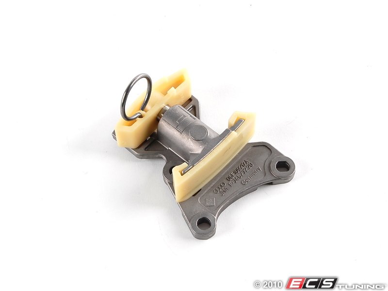

Één van mijn problemen was het 'dieselende' geluid bij stationair lopen.
Viel niet eens zo heel erg op, tot we de mkv GTI van Chris vergeleken met mijn mkv GTI.
Beide klinken stationair als diesels. Ik meen oa door de tikkende injectoren.
Echter mijne deed dit veel luider en het blok bewoog stationair ook een beetje.
Uiteindelijk heeft de dealer ontdekt dat dit de ketting en kettingspanner van de nokkenassen is.
Deze, met alle bijbehorende onderdelen vervangen en toen was het over.
Klinkt nog steeds als een diesel, maar rammelt nu niet en blok ligt stil.
Dealer zei dat als er mee door was blijven rijden, dat het dan nog losser had gaan zitten en dat het dan een rammel/ratel tijdens het rijden was geworden.
Nog verder doorrijden zou logisch schade opleveren.
- 06D109229B > Camshaft timing chain
- 06F109217A > Chain tensioner
