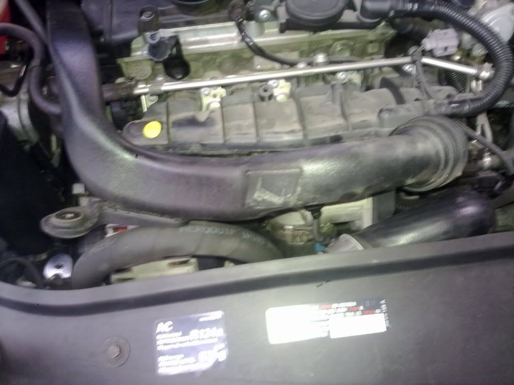

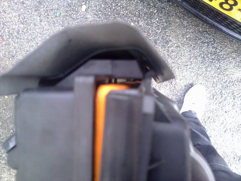

Zo vandaag flink aan de slag geweest .. eerst maar eens alles uitelkaar gehaald ..
toen zag ik al dat ze gisteren de luchtfilterkas niet goed inelkaar gezet hadden ..
vervolgens de noize pijp los gehaald daar was die voorenste ophang beugel afgebroken maar hij was niet lek ..
ook de pcv zag er verder goed uit geen lekkages of rare dingen slangen zaten er goed op en lekte nergens ..

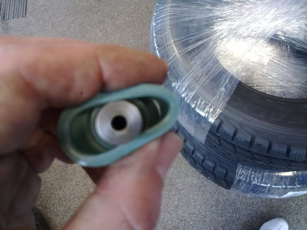

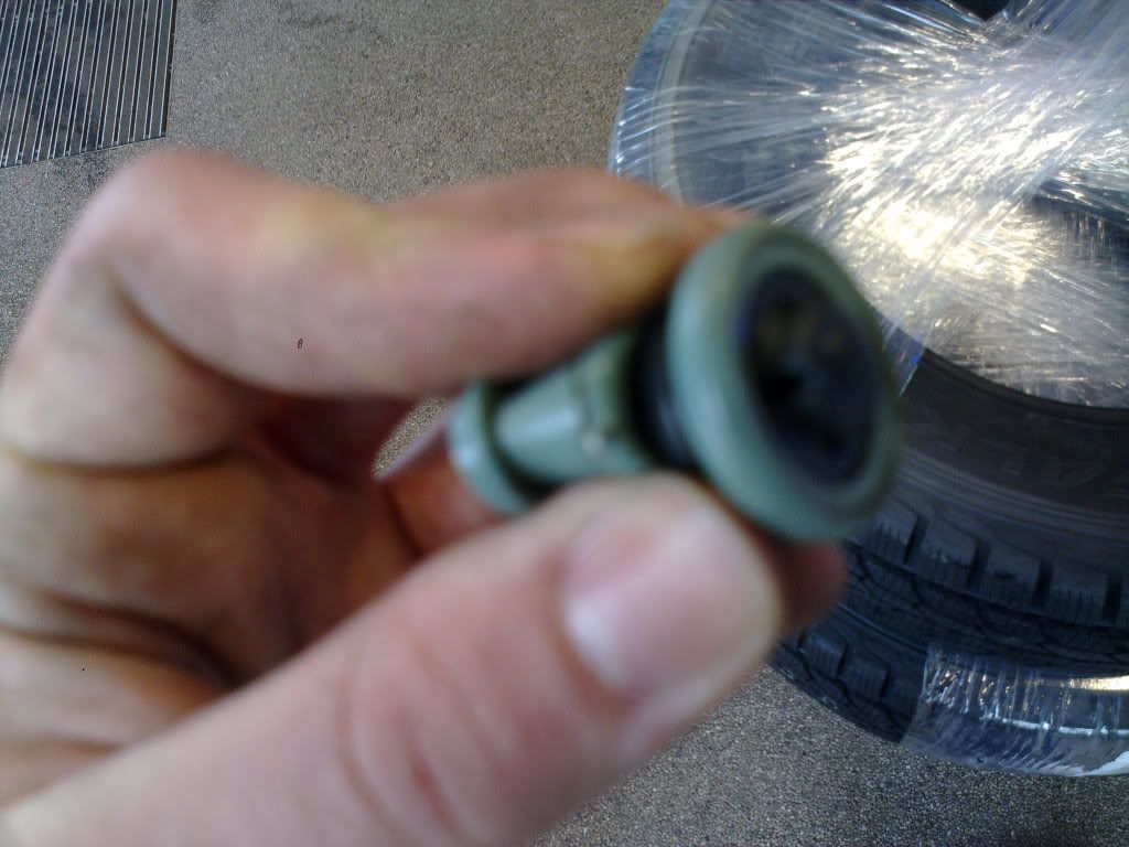

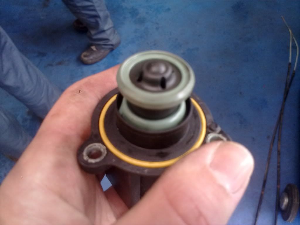

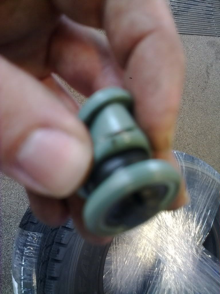

toen maar eens de diventervalve eraf gehaald en toen zag ik dit :
qualiteit van de fotos is beetje minder maar er zat dus een scheur in dat onderste groene gedeelte heb dan ook meteen een nieuwe besteld . En dan dat nieuwste type want dit was 2 keer een nieuw nummer voor in de plaats gekomen ..
de valve komt morgen vroeg binnen komt met de nacht express .. en dan maar hopen als ik die erin zet dat die het weer doet zoals het hoort en ik weer 200 pk heb ipv 95 ..

100% zeker dat het dat is geweest!!
Morgen rij jij weer met een grote
rond..
Ik zou alleen zelf wel die pcv gelijk delete..
En op welke manier tja dat zou je zelf moeten kijken.
Zou denk ik als eerst gewoon met een slang erop doen en die onder je auto lagen uitkomen.
Inlaatspruitstuk dan wel afdoppen he!
De + punten zijn minder viese en warme lucht in je inlaat traject.
En een stabieler turbo druk..
Nadeel zou kunnen wezen dat je wat olie damp ruikt.. Bij stilstaan.
