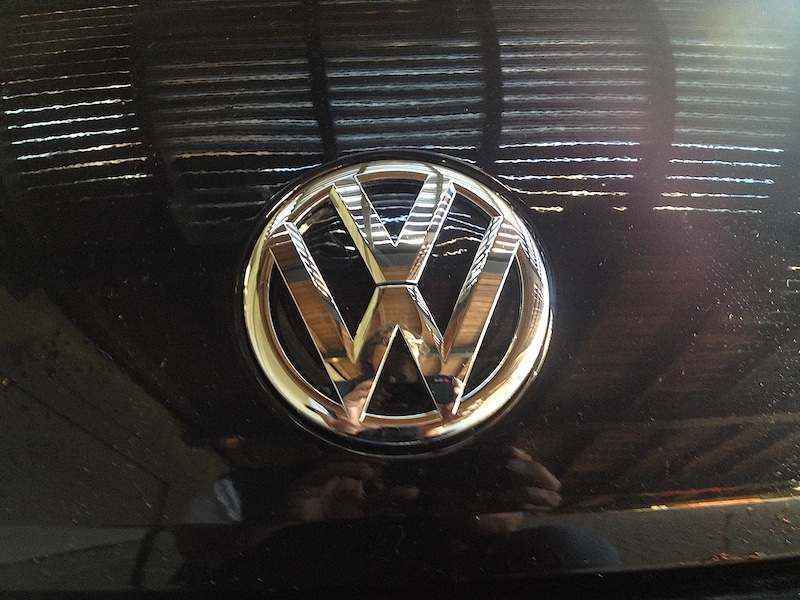

Zo is het origineel, chroom...

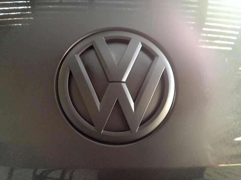

Eerste laag Plasti Dip; 15 min. drogen voordat je de tweede, dekkende laag er op spuit...
Na de tweede laag uurtje of wat laten drogen...

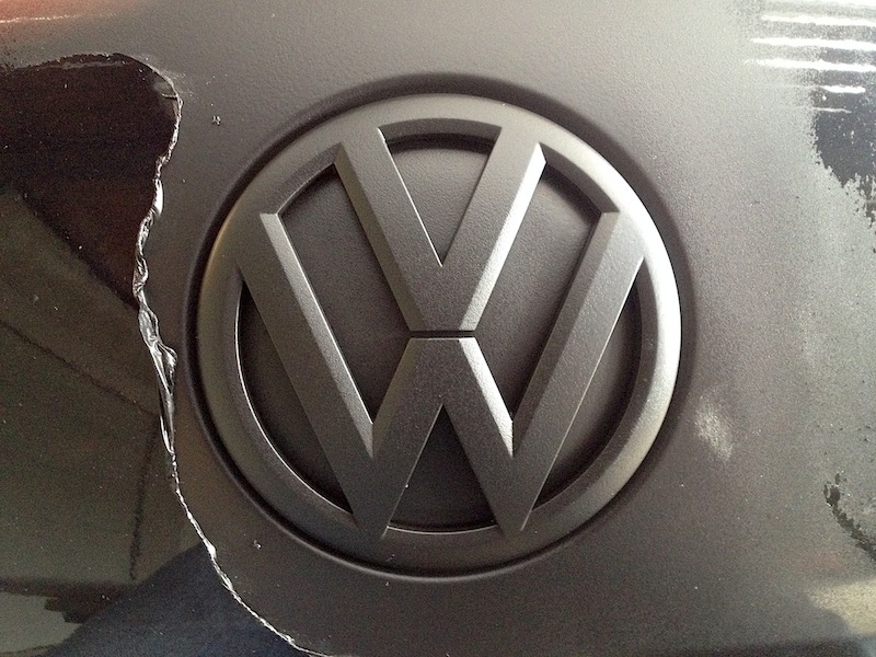

Dan begint het 'pellen' van de dip wat ik er naast heb gespoten...
Het 'rubber' scheurt makkelijk en netjes rond het logo af...

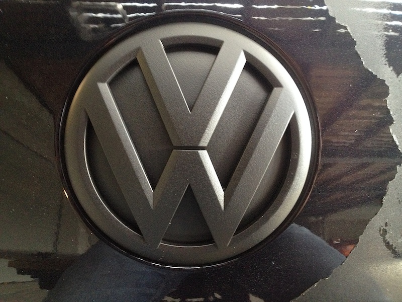

De 'spikkels' op het logo waren restjes van overtollige dip wat ik los peuterde...
Het VW logo staat 'vrij'; nu nog het overtollige deel 'wegpoetsen'...

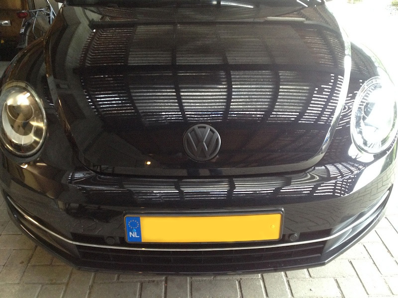

Tot slot, het eindresultaat...

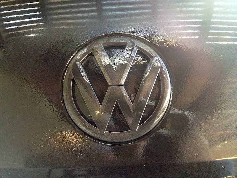

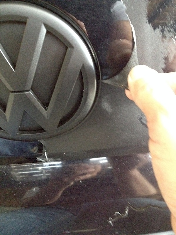

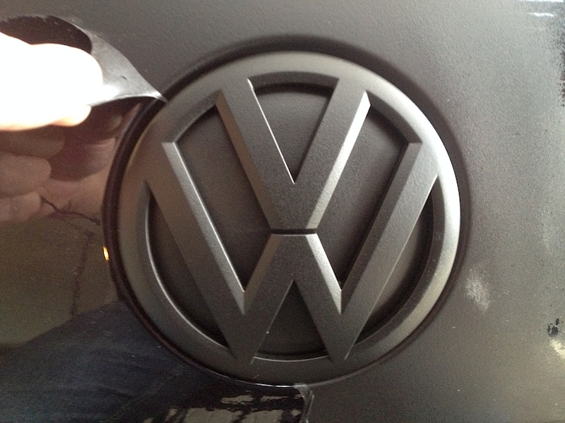

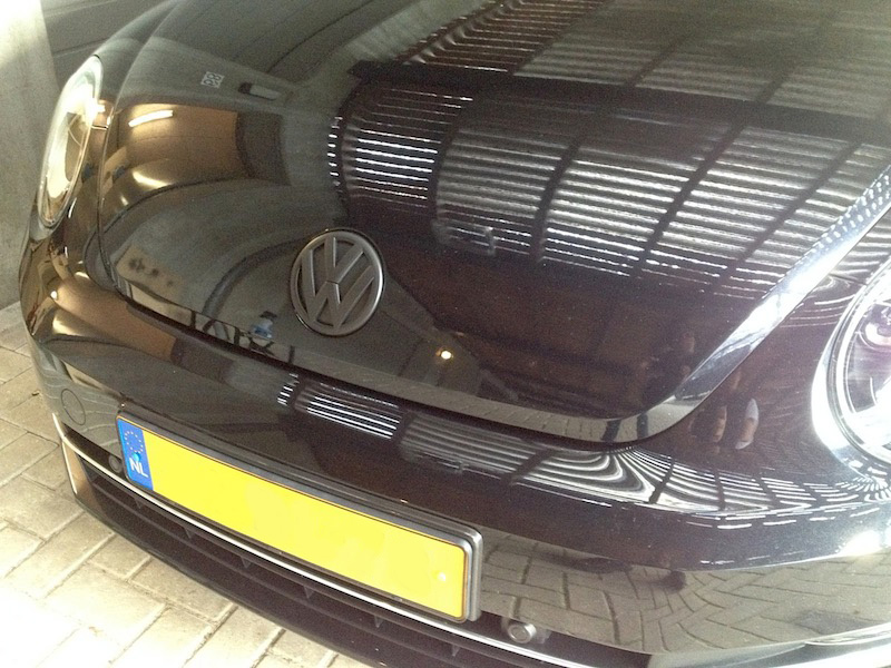

En als het mij verveeld, trek ik de dip zo weer van het logo af...

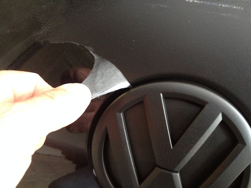

Door te schrapen met een houten cocktailprikkertje kon ik een klein beginnetje tussen de letters maken.
Zodra je het 'velletje' kunt pakken, laat het zich makkelijk verwijderen, zonder dat het de Plasti Dip meetrekt wat op het logo zit...

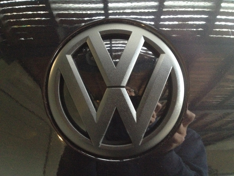

Chroom is mooi, maar soms is 'gewoon' zwart mooier...
