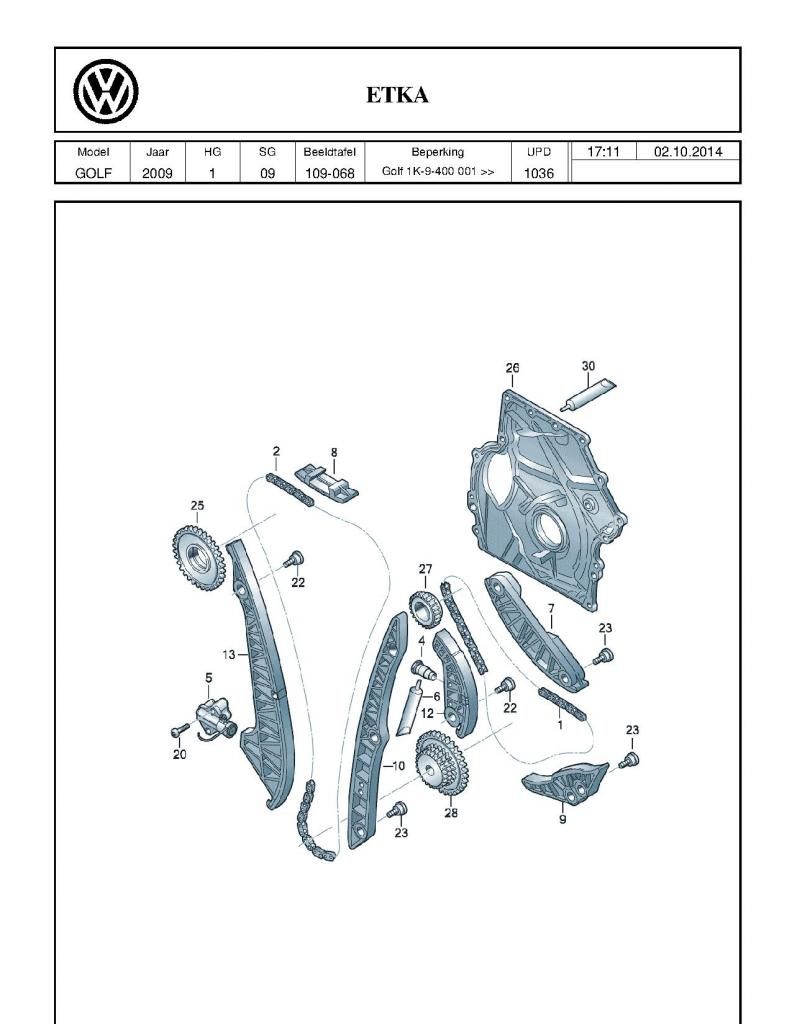

Even een opsomming van de onderdelen die "geupgrade" zijn aan de distributie van onze geliefde 6 GTI motoren.
Er word nogal eens geroepen dat het vooral de 2009 begin 2010 blokjes zijn die de problemen treffen, maar als ik de onderdelen en vervangingen daarvan op een rijtje zet, hebben ook de latere modellen wat upgrades gehad daarin. Dus die zullen ook een bepaald risico lopen.
Miss dat dit wat meer inzicht geeft over heel het gedoe.
Er zitten 2 kettingen in het distributiegedeelte (motorcode CCZB/CDAA). Een korte en een lange.
-De korte ketting is geen upgrade voor, blijft zelfde onderdeelnummer 06H 109 158 N - prijs €79,92
-de lange ketting heeft onderdeelnummer 06H 109 158 M en is per 1-11-2013 vervallen en vervangen voor 06H 109 158 AA -
prijs is €84,16
Ketting is dus tot 1-11-2013 bij alle gti hetzelfde (motorcode CCZB/CDAA)
Kettingspanners zijn er uiteraard ook 2.
-Die voor de korte ketting(nummer 4 op tekening) is per 01-06-2011 van 06H 109 467 L naar 06H 109 467 AE vervangen - prijs €51,06
-die van de lange ketting (nummer 5 op tekening) is echter wel onderverdeeld in 2 leeftijden/bouwjaren:
-tot 30-04-2010 - onderdeelnummer 06H 109 467 N en is per 01-05-2012 vervangen voor 06K 109 467 K - prijs €51,06
-vanaf 01-05-2010 - onderdeelnummer 06H 109 467 T en is per 01-04-2012 vervangen voor 06H 109 467 AB - prijs € 46,40
(bij deze spanners staat er uitdrukkelijk bij dat de oude niet meer gebruikt mag worden!!!)
Er is dus vanaf 1-5-2010 een andere kettingspanner in gegaan, maar ook die is per 01-04-2012 weer vervangen voor andere.
Er zitten 6 glijrails op de beide kettingen (3 per ketting)
Op de kleine ketting zit 1 glijrail waar er onderscheid gemaakt wordt in bouwjaar. Een type voor MY 2009 en een type voor MY 2010 en verder. Er zijn daar overigens geen wijzigingen in onderdelen.
De rest van de glijrails zijn hetzelfde en ook daar geen wijzigingen.
Prijzen glijrails - €8,76, €15,55, €9,86 en 3x €8,95
Totaal aan onderdelen ben je dus kwijt (dealerprijzen zonder kortingen incl btw):
bouwjaar tot 30-04-2010 - €276,16
bouwjaar v/a 01-05-2010 - €271,50

Heb trouwens in mijn vorige post een plaatje toegevoegd ter verduidelijking

Dit is een probleem wat vaker is voorgekomen met dit onderdeel en zijn voorgangers.
En niet alleen in de blokjes van een GTI 6 maar al veel eerder ook bij audi.
Laatst gewijzigd door staffpride op 03 okt 2014, 13:41, 2 keer totaal gewijzigd.
- staffpride
- Berichten: 2711
- Locatie: Alblasserdam
Re: Golf 6 Gti alleen maar ellende :(
Schippersss schreef:Even een vraag. Zijn de onderdeel nummers die staffpride toon het zelfde voor een 2010 1.8tsi, spanners/geleiders en ketting?
Zijn idd ook voor een 1.8, maar er wordt wel onderscheid gemaakt in een paar verschillende motorcodes.
De nummers die ik opgaf zijn van motorcode CCZB en CDAA
De motorcodes CBFA en CCTA hebben andere onderdeelnummers voor beide kettingen en de grote spanner, de rest heeft dezelfde onderdeelnummers
edit: ff nagezocht en lijkt er op dat motorcode CDAA de enige 1.8 is in het rijtje, dus die heeft idd dezelfde distributie als de GTI
Bedankt! Motorcode is: BZBstaffpride schreef:Schippersss schreef:Even een vraag. Zijn de onderdeel nummers die staffpride toon het zelfde voor een 2010 1.8tsi, spanners/geleiders en ketting?
