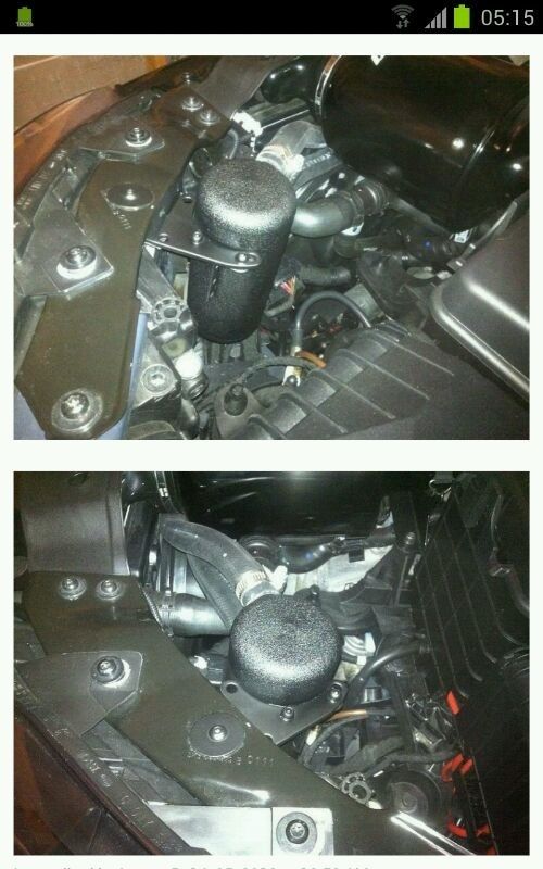

Ziet er strak uit,
Ga nu wel twijfelen xD
Want die pijlstokje kun je er makkelijk er inboren en even draad tappen en mooi dopje draaien op draaibank
Als je 2 handjes heb dan een rechtse en een linkse
- Berichten: 1325
- Type auto: Gti v 30edition
- Locatie: Haarlem
Re: Groupbuy Ultimate Catch Can & Catch Can Pro *Prijs beken
Zal waarschijlijk wel ff knutsellen zijn want die beugel is niet standaard.. Maar wel netjes geplaatst
gaat het niet worden hoor. als je een twintake hebt
Ik weet zeker dat die past waar normaal de Noise pipe beugel zit heb je meer als genoeg ruimte,
Heb gister nog gekeken en dat gaat gewoon passen,
Zal alleen het oude beugeltje weg moeten halen en dan zover mogelijk na de linker kant op de foto daar heb je plek zat.

Zo te zien op de foto van tonnie kan het bij een twintake ook rechts nog wel volgens mij.
Maar goed zo als tonnie ook al aangaf beetje creatief kijken en gaat zeker passen
Zowel de ultimate als de pro
Mag ik jullie behoeden dat jullie de catch tank aan de warme kant plaatsen dus de passagierszijde.
weet dat er super veel ruimte is aan de accu kant, maar denk even vooruit en vooral met de wintermaanden
als het hele zooitje bevriest storingen etc. etc. sta je daar met je goede gedrag
En als het toch allemaal bevroren is, ontdooid deze sneller aan de distributiezijde dan bij de accu.
Verder super groupbuy maar ben al voorzien van een Forge Catch.

Nog even een vraagje, omdat het met korting nu toch onder de 200,- euro komt en ik dan mogelijk ook 'om te kopen' ben:
- Hoe/Waar wordt de 42DD Catch Can Pro gemonteerd bij een gehele standaard motorruimte, zoals de mijne. Dus mét koolstoffilterbehuizing en originele kap/luchtfilter?
- Hoe leeg je het tankje het makkelijkst? Is de aftapplug met slangetje en goede optie?
-welke slang op de catchcan is de aanvoer? De bovenste od de onderste? Ik zie dat er nml in de 'dop' van de 42dd catchcans een zeef zit.
- Ik begrijp dat er op de eerdere 2.0tfsi's (<2007) Aan de turbo zijde van het blok een zogenaamde 'breather tube' zit. Afhankelijk van je bouwjaar zit hier wel of geen zogenaamde 'check valve' in. Mensen die kiezen voor een pcv fix/blockoff plate kunnen bij stationair een vervelend 'flutter' geluid horen. Dit komt dan door de nutteloos geworden bovengenoemde check valve die gaat klapperen/flutteren. Niet schadelijk maar wel irritant. Je kan deze er wel tussenuit halen. Maar moeilijk bereikbaar. Iemand ervaring? Gebeurd dit met een catchcan ook?
