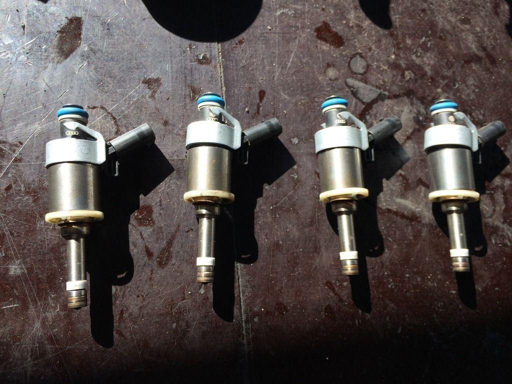

Voor het reinigen was 225 euro. Voor reiniging heeft Tom mij er wel op gewezen als er een injector loskomt dat er dan een nieuwe afdichting op moet wat 10 euro per injector kost.
Bij mij kwamen ze alle vier los. Dat komt er dus bij.

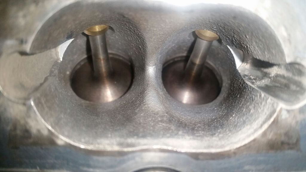

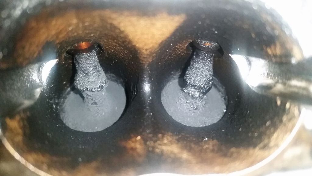

Hier nog foto's van mijn gti 6 bij 60.000 km, aardig vervuild:
En weer schoon door H.B.T. techniek met behulp van walnut blasting:
Resultaat: een stuk soepelere motor, en het voorkomen van problemen op langere termijn.

Oorzaak kan verschillende dingen zijn, goed werkende carterventilatie, seals in je turbo (elke turbo motor zweet olie bij de turbo de inlaat in) type olie, hoe ermee gereden wordt (lange stukken korte stukken) noem het maar..
In het algemeen is bij 60.000KM toch wel een aardige vervuiling opgebouwd. die je met enkel chemisch reinigen niet weg krijgt.
Ik heb verschillende autos binnen gehad die kort daarvoor een chemische reiniging hebben gehad heb een paar foto's bijgevoegd.
50KM na Chemisch aardig schoon geworden maar de harde taaie afzetting rond de kleppen zit er nog steeds:
400KM, Auto heeft een week beter gevoeld niet meer inhouden en daarna merkte de klant weer dat hij minder ging lopen. deze was dan ook wel zwaar vervuild waarschijnlijk.
1500KM.
10.000KM na chemisch reinigen
Chemisch reinigen haalt zeker wat uit. bovenstaande foto's laten zien dat het aardig schoon is.
Ik heb helaas nog geen foto's van 10.000KM na een walnut reiniging dus ook niet echt vergelijking materiaal.
De inlaat zelf wordt niet smerig deze is van kunstof en wordt lang niet warm genoeg om te kunnen verkolen. Er zit wel een lichte oliefilm in de inlaat maar dit geeft geen enkel effect op de motor, daarnaast hebben indirect ingespoten motoren dezelfde "vervuiling" in het inlaatspruitstuk zitten.
Als je toch een combi van beide wil doen zou ik eerst een reiniging doen dmv walnut blasting en daarna nog een chemische dan loop je geen kans dat er een hele hoop vervuiling in 1 keer los weekt en door je motor gaat. Niet dat er snel wat gebeurd maar als ik het zelf zou doen had ik deze volgorde gedaan.

Ik heb ervoor gekozen om gelijk alle injectoren te laten voorzien van nieuwe afdichtingen en veren:
