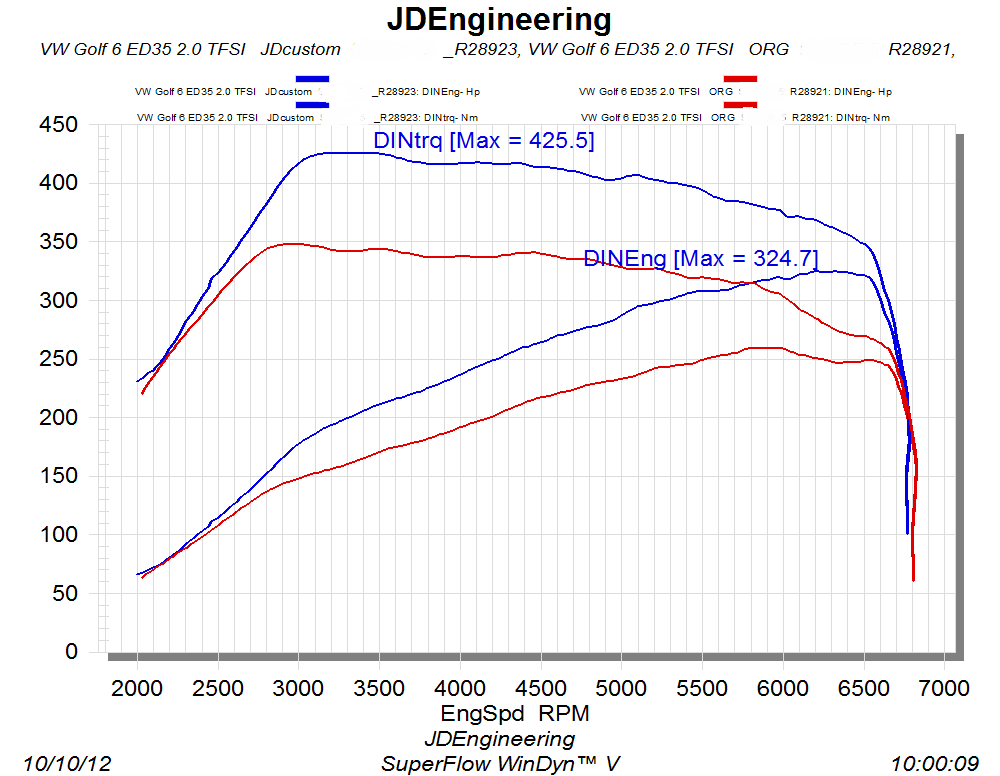

Ik had mijn uitdraai nog niet in dit topic geplaatst. Dus bij deze.
Chip op maat.
Candy white EDITION 35 - JD stage 2 / Carbonio / GFB DV+/ - 357 PK / 460 NM

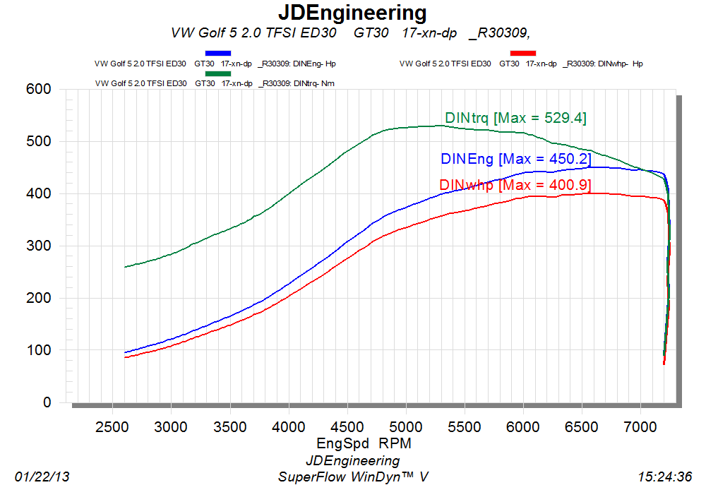

hier is mijn nieuwe uitdraai met de nieuwe injectoren.. zoals te zien helaas 8pk moeten inleveren maar daarintegen wel veel eerder meer koppel gekregen en echt duidelijk merkbaar verschil..
Water/meth kitje ben ik nu aan het uitzoeken voor toch nog net wat meer .. als iemand ervaring heeft ermee en dat het ook echt de moeite waard is graag meer info..

je moet ook nog even de 8 PK verwijderen bij je onderschrift :lol:

die 8pk die lieg ik gewoon.. tegen niemand zeggen aub.. ;)
