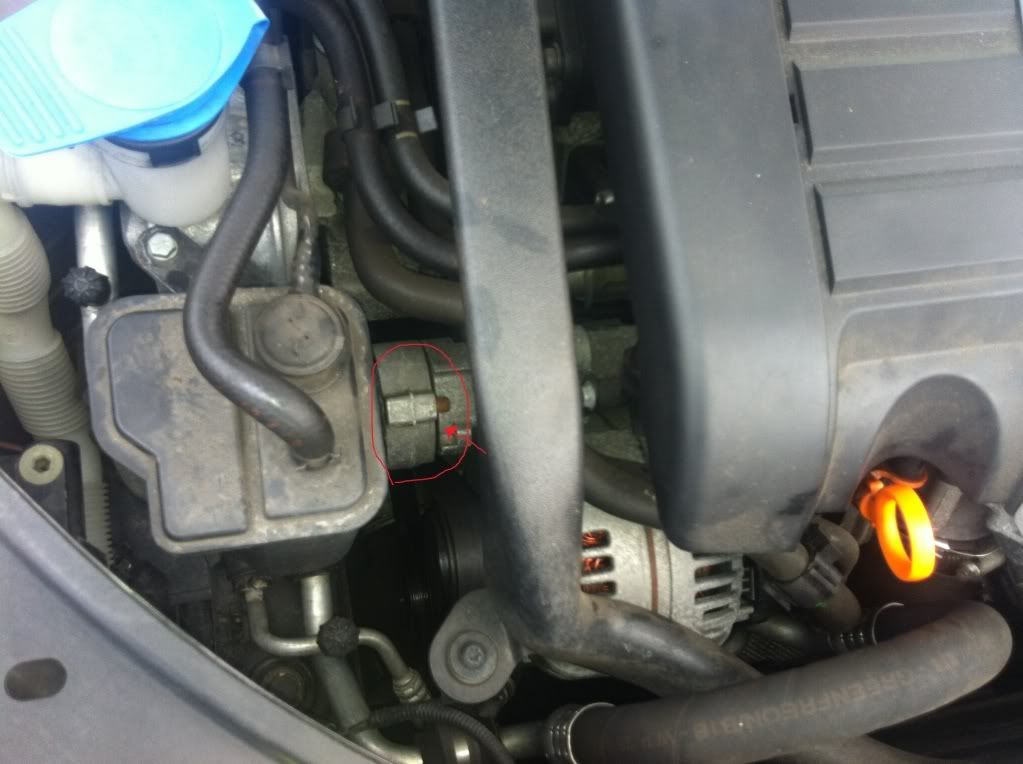

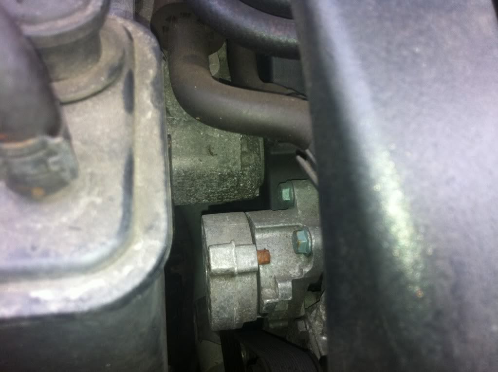

Wat me wel op viel is dat het deel wat rood omcirkeld is beweegtwanneer het blok loopt. De bruine bout van het linkse deel beweegt over het rechtse deel.
Ik kon zo niet zien hoe dit verder vast zit maar dat is toch geen motorsteun lijkt me?
Is dit gewoon normaal en hoef ik me geen zorgen te maken of juist wel?

Dat is een spanner die beweegt bij mijn auto ook gewoon als de auto loopt,
Dat hoort gewoon oja niet tegen aan drukken krijg je storing in je auto iets met overslag cil 1,2,3,4. ;)
