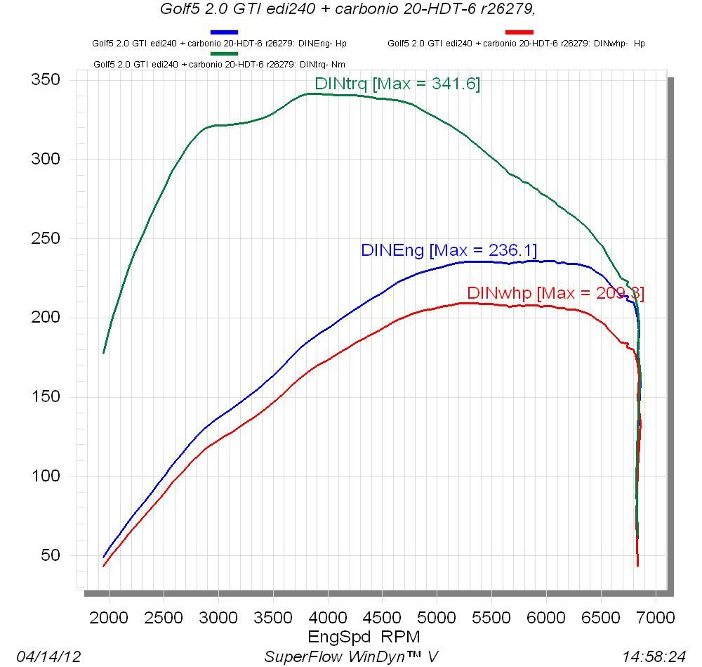

Basai schreef:Hebben de eigenaren van de Edition 240 misschien ook het gevoel dat er niet echt 240 PK inzit.
Je gevoel klopt (in mijn geval) wel een beetje. 14 april ben ik naar de meeting van JD Engineering geweest waar ik op die dag eerst een Carbonio heb laten monteren en daarna een rollenbank meeting heb laten doen met onderstaande als resultaat (236.1pk/341.6Nm met carbonio).
Moet zeggen dat me dit toen ook wat tegenviel. Gelijk die dag beslist om een JD Custom chip te laten plaatsen met als resultaat het 2e plaatje :D. Je begrijpt natuurlijk wel dat ik met een glimlach van oor tot oor de 2uur naar huis ben gereden die dag ;) .

@gol5ive: Mooie waardjes met enkel een carbonio en JD chip.
Grafiek ziet er mooi uit, stuk vlakker en houdt dus over een veel breder toerengebied zijn koppel vast.
