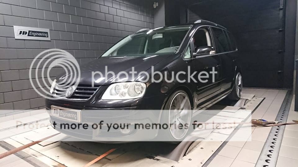

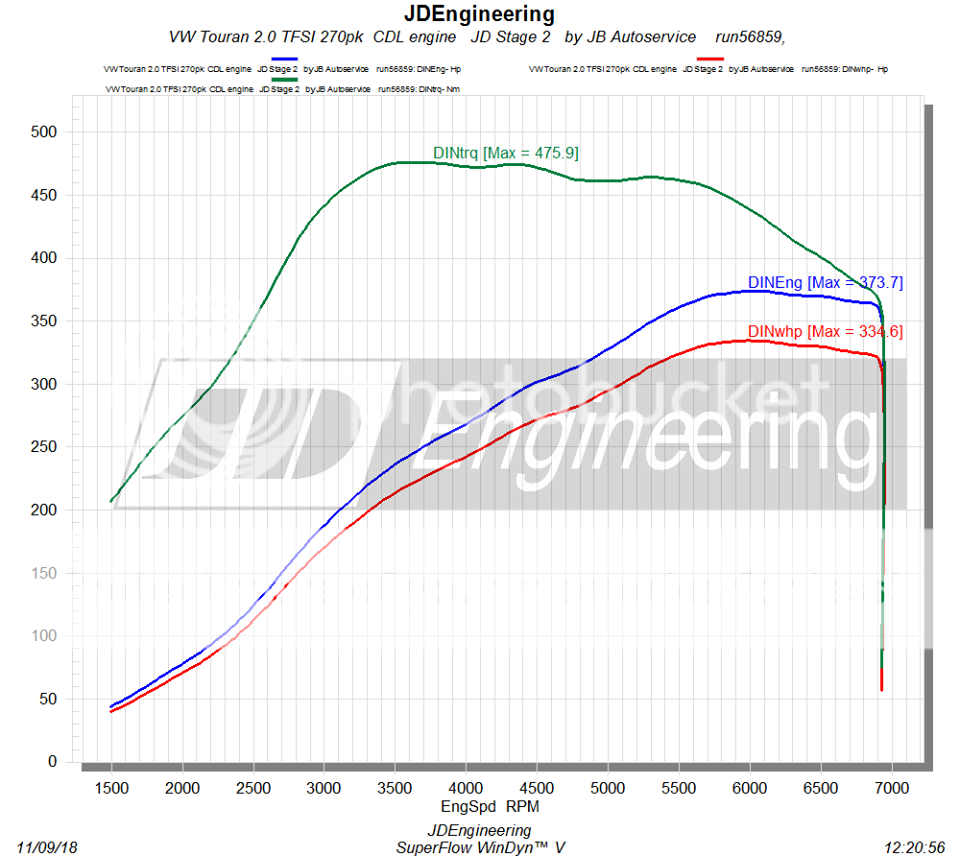

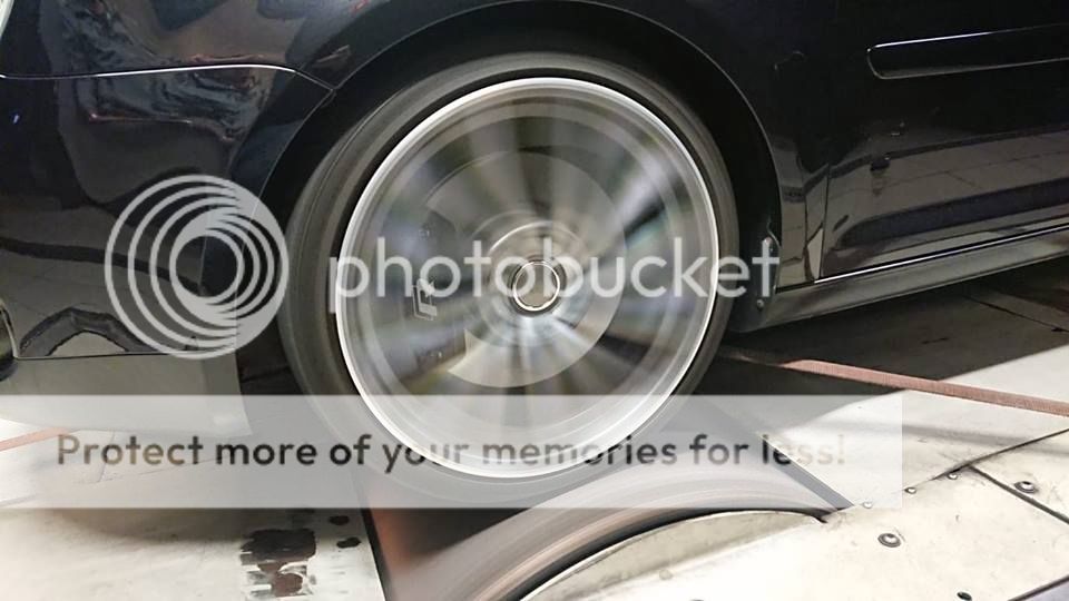

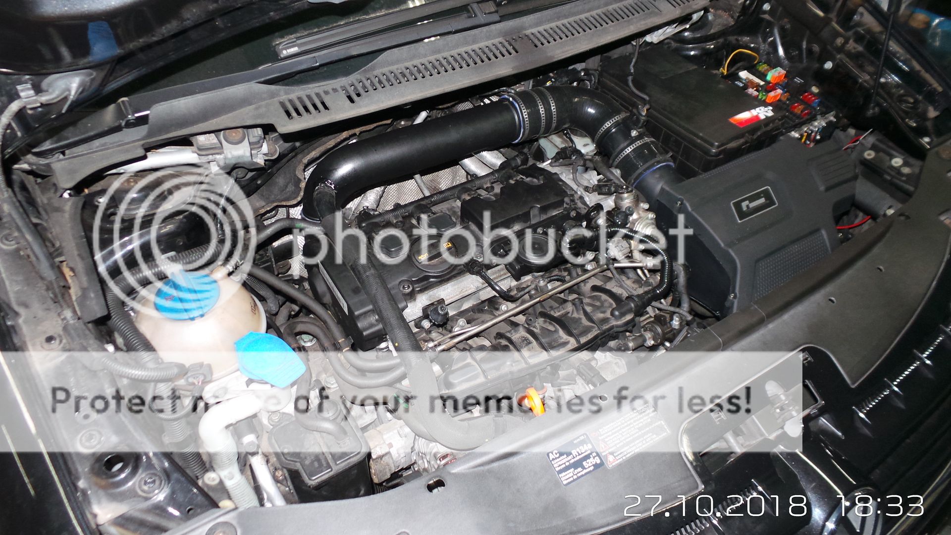

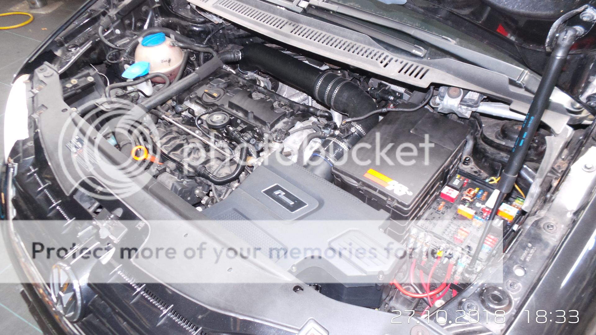

Wil het hier toch even neerzetten aangezien ik het zelf ook een leuk project vind. We hebben dus voor een klant een Touran 2,0 FSI voorzien van een S3/R20 motor. Iets wat wel een dingetje was, aangezien dat auto en motor achteraf toch van een compleet ander platform zijn, en dit met elkaar te laten praten ging dus niet vanzelf. Dat betekende dat werkelijk niet een draadje op dezelfde plek zat, en dus zo'n 90 draadjes een andere plek in de stekkers kregen..... :angel: Ook het onderstel en de remmen zijn aangepast, en de auto gaat nog naar de RDW om dit vermogen op kenteken te hebben. Ondanks dat dit een hogere auto is, stuurt deze -ook bij 240km/u- erg goed, ook qua bewegingen in het stuur tijdens accelereren (torquesteer) geeft het geen problemen. Enige wat we nog doen is het monteren van bredere (235) banden van een beter merk.
Een paar foto's tijdens het afstellen,

Kleine update hier. Inmiddels is de Touran bij de RDW in Lelystad geweest. Daar is de auto goed bevonden en staat het vermogen op het kenteken. Eigenaar wilde dit graag, maar tegelijkertijd is het wel leuk om te zien wat ze allemaal testen qua rem en wegligging-gedrag. Ook op geluid is er getest, hier hebben we een beetje vals gespeeld door er een andere demper onder te zetten. Waarschijnlijk had dat achteraf ook wel goed gegaan zijn aangezien er bij een bepaalde vermeerdering van het vermogen er ook compleet andere eisen gelden, dus niet meer de eisen van de typegoedkeuring.
