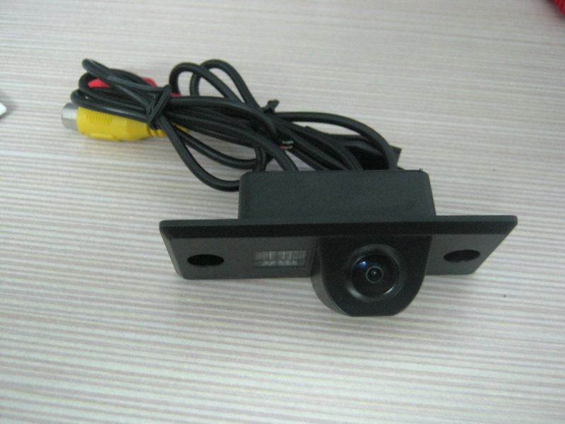

Waarom neem je niet zoiets? Heb je meteen visueel beeld. Ga ik zelf ook monteren:

Massari schreef:Waarom neem je niet zoiets? Heb je meteen visueel beeld. Ga ik zelf ook monteren:
http://www.vagcar.com/volkswagen-golf-5 ... -p-82.html
Omdat dit stiekem toch erg veel werk is. Ook moet ik dan een nieuwe can gateway (die heb jij natuurlijk al).
Er moeten ook extra waterafvoer slang/mogelijkheden gedaan worden, anders blijft er water in je achterklep zitten.
Simpel dus ff het logo met camera erin schroeven en wat kabeltjes richting rns510 doen is het dus niet.
Ook vindt ik het qua prijs dan niet meer zo aantrekkelijk. Kom met alle onderdelen dan op 500+ euro's.
Hetzelfde geldt voor de OPS set waar Wilcoos naar wijst. Kost ook 379,- euro.
De Golf is een kleine auto. Ik mag van mijzelf zeggen dat ik erg goed kan inparkeren/lengtes schatten.
Als ik nou een wagen had met heel veel dode hoeken, slecht zicht, erg lange wagen, etc. Dan zou ik het een toegevoegde waarde vinden.
Voor de Golf vindt ik wat simpele (aftermarket) sensoren met piepjes afdoende.
Gezien het feit dat ik de 30e het eea aan mijn auto laat spuiten kan ik gelijk mooi 4 sensoren mee laten spuiten in kleur.
Uiteraard wel bedankt voor de verwijzingen naar de camera en ops.
Blijven mooie systemen die ik zeker bij aanschaf van een nieuwe Golf als opties zou overwegen!
Wat ik nog wel interessant zou vinden is een afterkmarket kentekenplaatverlichtings-videocameraatje (ook qua prijs), maar ik vrees dat deze niet aan te sluiten is op een rns510!?:
