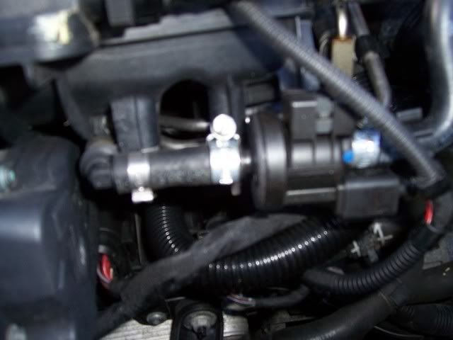

die n80 voor de tankontluchting is dit zelf te checken?wat me wel eens opviel is dat als ik tank,er geen extra lipje weggeduwd word als je het tankpistool in de benzinetank steekt,dit was bij mijn golf 3 wel zo.

Tankontluchting zit voorop, eerste wat je ziet hangen als je voor de auto staat (net voor/onder inlaatspruitstuk.bcgti schreef:die n80 voor de tankontluchting is dit zelf te checken?wat me wel eens opviel is dat als ik tank,er geen extra lipje weggeduwd word als je het tankpistool in de benzinetank steekt,dit was bij mijn golf 3 wel zo.

en waar kan ik aan zien dat hij niet goed meer is?
