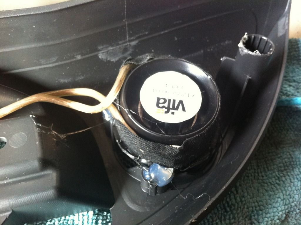

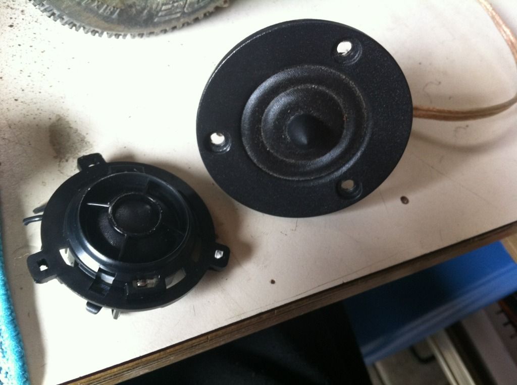

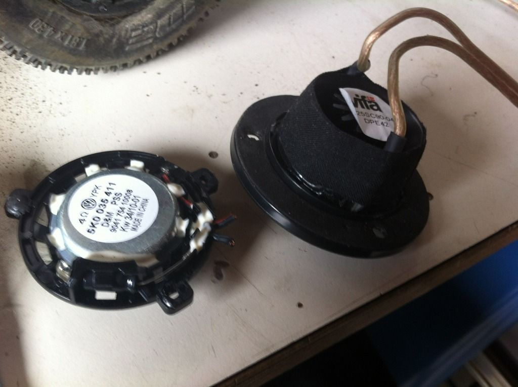

ik moet nog even opzoeken hoe de deurpanelen van een 3 deurs er af gaan zonder schade (link iemand?) maar de tweeter behuizingen ploppen er prima af, normaal zou ik de hele stijl verkloten om een mooie tweeter erin te plaatsen maar laat nu alles zoveel mogelijk oem. na wat licht dremel werk komt de orginele tweeter er af, op zich zit hij er niet slecht uit maar naar mijn smaak te schell (niet warm) hier naar de vervanger een vifa xt (zelfde als exact (ik heb de exact set ook) )
nu past de vifa nooit, dus even de ring eraf gesloopt en vervolgens met een lijmpistool de nieuwe (nou ja nieuw ;) ) tweeter gefixeerd:
schuimpje er weer op, terugsolderen klaar.

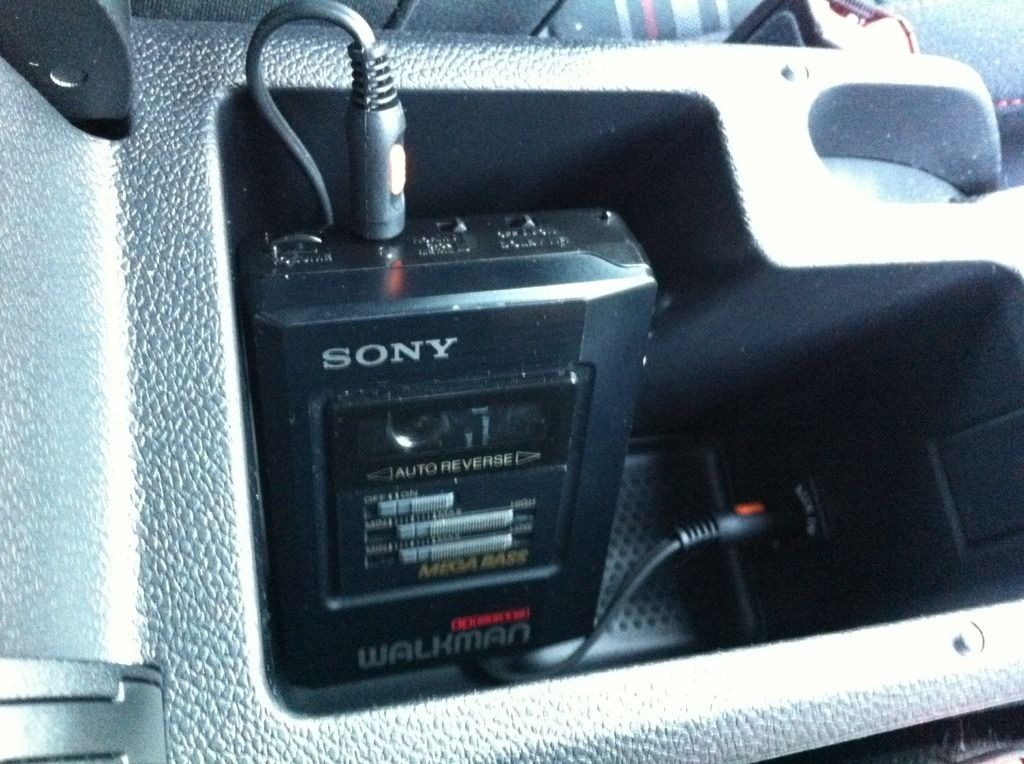

o ja ik heb inmiddels weer het tapegeluid in de auto:
gewoon omdat het kan

Auto reverse :D omdat het kan 8-)
Re: BZB grote audio draad, mk6 gti
huh waarom dat haha? Antiek geluid, tsja daarom klinkt het niet zo goed BZB........ ;)
goede bandjes gebruiken renekes ;) veel meer warmte (klank dan he), al moet ik toegeven dat deze walkman niet voldoende hifi is, zoek nog een top aiwa of sony d6c, maar ik geef toe dat het meer om de feeling gaat :)
nu stop ik met bekennen :mrgreen:

zeker zeker, even een BELANGRIJKe melding gedaan in de start post i.v.m. klapperende tweeters op hoog volume :) (beginnersfoutje zullen we maar zeggen) maar eigenlijk positief want nu kan zelf de kantel frequentie bepalen.
