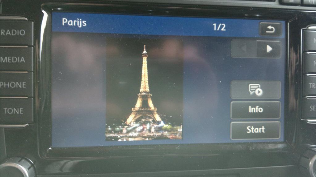

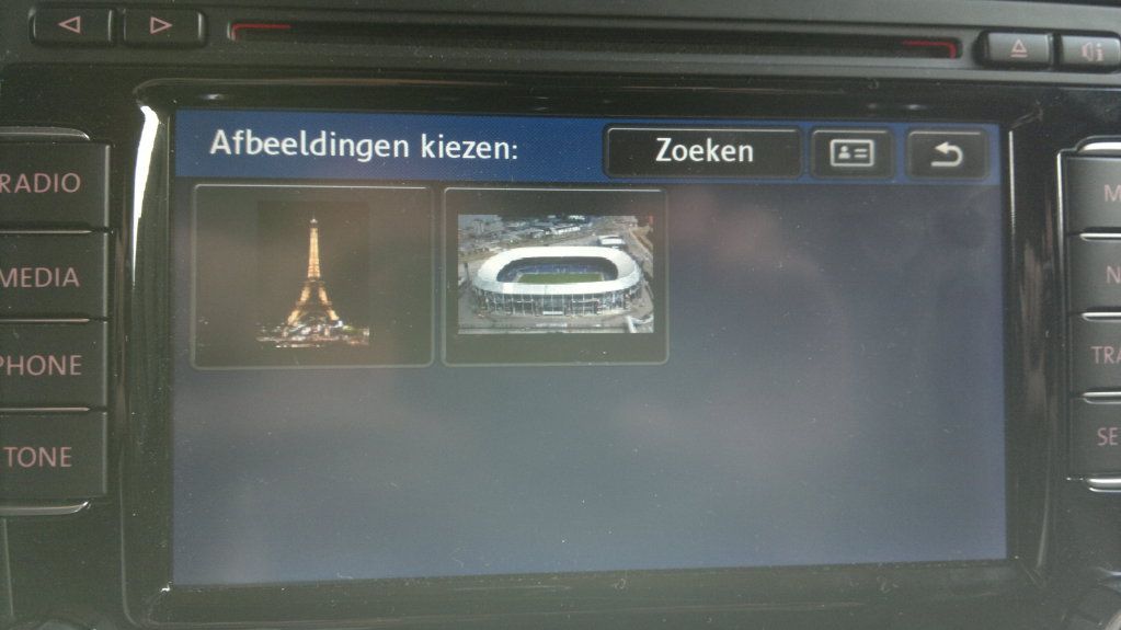

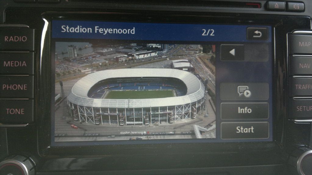

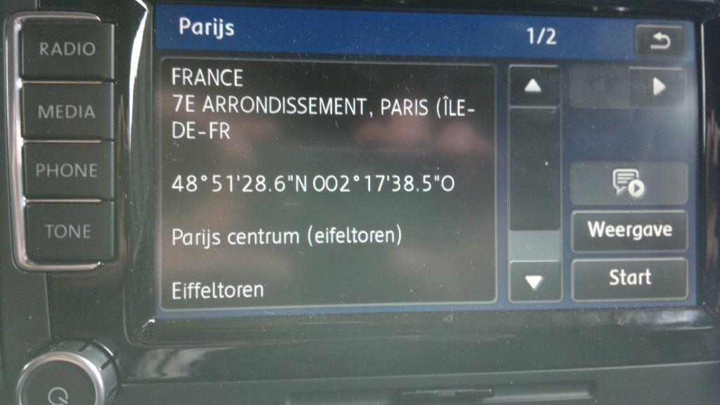

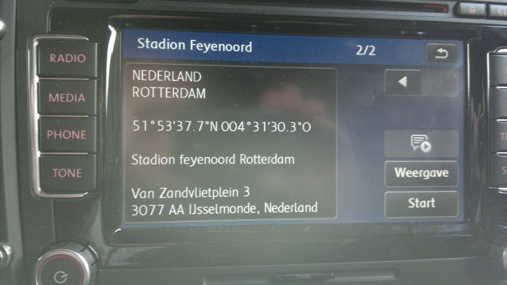

Re: RNS510: FW updaten van fw2760 naar nieuwste, wie helpt?
Hallo allemaal,
Willde ook mijn bedrage leveren aan dit onderwerp en jullie ook meteen bedanken voor de hulp, want ik heb mijn auto pas en ben nog nieuw op dit forum en heb veel gelezen en geleerd over fw updaten van RNS510 units. Origineel heb ik een HW03 (B-unit dus) met fw1300.

-radiotekstFrits@Vrolijk schreef:vraag me nog alleen af wat er nou zo veel beter is geworden met deze filmware update maar dat zien we nog wel.
Fijne dag groetjes uit Utrecht
-nederlandse voice control (icm met microfoon uiteraard)
-VIM (bij aangepaste fw)
-secret menu (bij aangepaste fw)
-systeem is zeker een stuk sneller en stabieler (zit zeker niet tussen de oren)\
-ondersteuning 32 gig sdhc kaarten (vanaf fw 2xxx)
-snelheidsaanduiding (vanaf fw 2xxx)
-groter rvc scherm
-toevoegen fotonavigatie en toeristenkaarten merian scout via sd
-personal poi via sd.
naast campings, die overigens al in de standaard poi van de navi dvd aanwezig is
Ook is het mogelijk om alle ed kroket snackbars toe te voegen als poi, zodat je nooit lang hoeft te zoeken als je trek hebt in een heerlijk kroketje van ed kroket.

Kijk dit filmje even. Uiteraard is er in de laatste fw versies ook NL spraakbediening aanwezig
fotonavigatie, grafisch heel leuk natuurlijk
