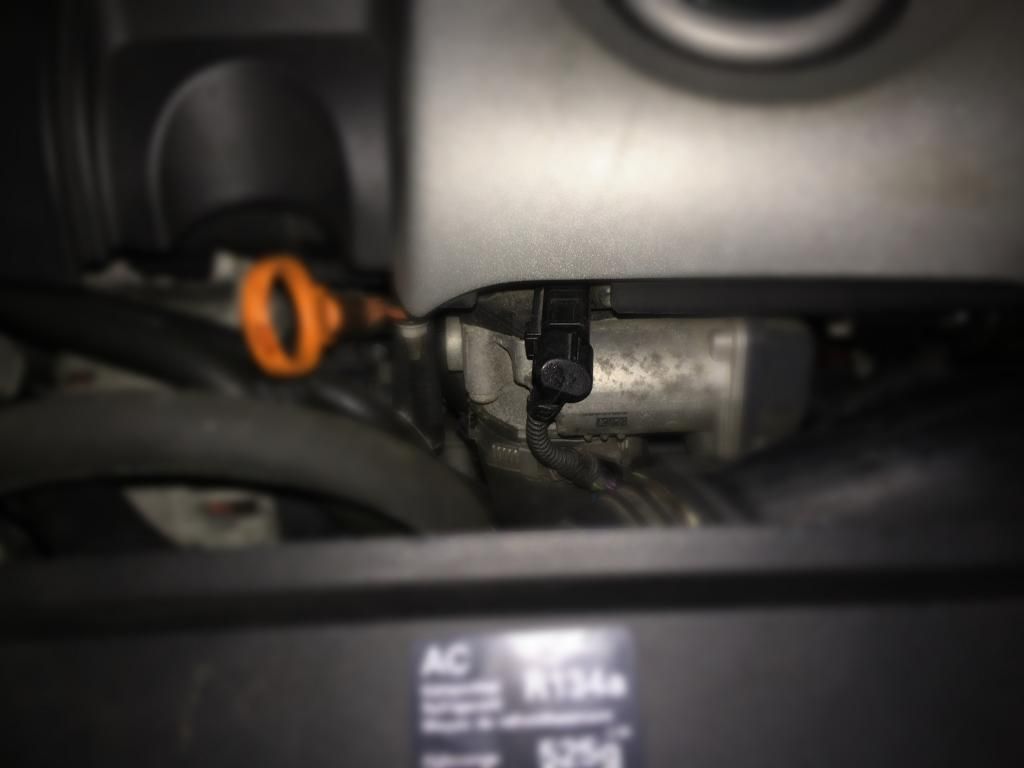

Een paar maanden geleden is deze stekker afgebroken. Hierbij ging het motormanagement lampje branden maar merkte voor de rest niets aan de auto. Nu keek ik van de week weer onder de kap en zag ik dat deze weer niet lekker vast zat. Dus weer gelijmd en terug geplakt.
Motormanagement lampje is uitgegaan, maar het probleem is er niet mee opgelost. Ik heb er een filmpje van kunnen maken. Misschien dat iemand mij kan vertellen dat deze stekker de oorzaak kan zijn dat de motor afslaat? Kan me voorstellen dat deze geen goede contact zou kunnen maken. En wat is de naam van deze stekker. Bij de plaatselijke vw dealer wisten ze de naam niet.....

zo te zien is deze stekker van je temp sensor in je inlaat ?

Correct en thanks. Heb hem vandaag eraf gehaald en het onderdeelnummer opgezocht. 06B 905 379 D.
Zou een slecht contact met deze sensor de oorzaak kunnen zijn dat de motor afslaat bij stationair draaien? Ik ga morgen langs de vw dealer om een nieuwe te halen.

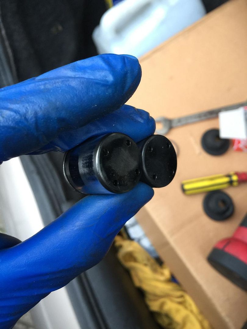

Ik heb vandaag nog naar de cam follower gekeken en preventief vervangen. Hij zag er verder nog goed uit.
Links oud, rechts nieuw. De wagen heeft 96500 km gelopen.

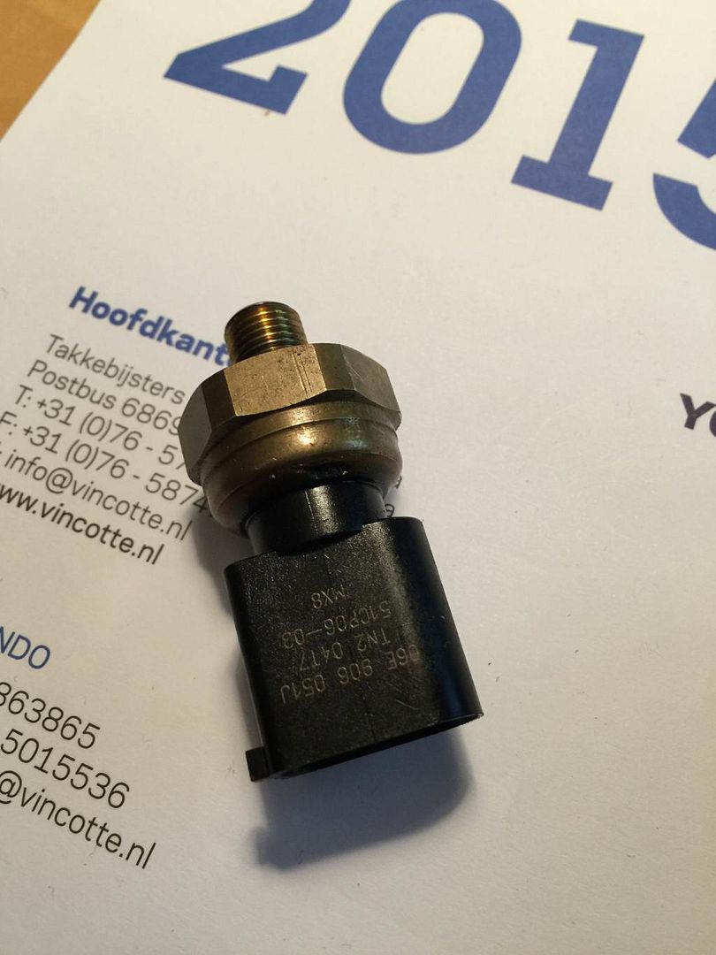

Ik denk zelf dat het moet liggen aan de brandstof lage druk sensor (06E 906 051 K). Ben op verschillende fora's tegen gekomen dat het een zwakke sensor is en dat het vaak de oplossing is voor dit probleem. Bij de demontage van de brandstofpomp op de motor ben ik ook veel olie op deze sensor tegen gekomen. Het is net of die ergens lekt. Heb deze vandaag besteld en kan hem morgen ophalen.

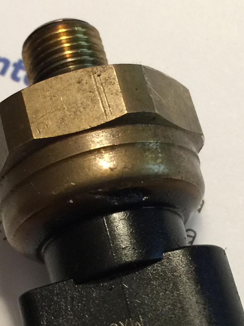

De lage brandstofdruk sensor was de oorzaak. 06E 906 051 J vervangen voor 06E 906 051 K en sindsdien is de foutcode niet meer terug gekomen. Waardes in blokken 230 en 231 waren gewoon zoals het hoort.
Hierbij een plaatje van het defect aan de sensor:
