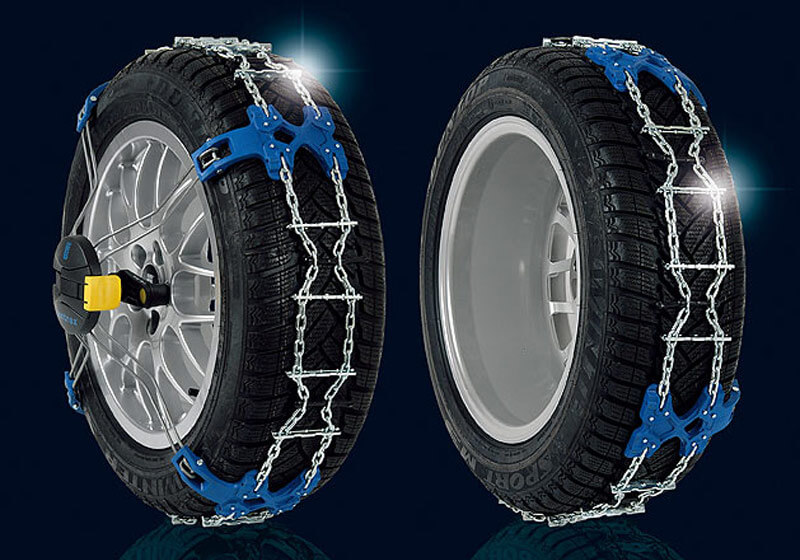

Deze discussie of vraag komt elk jaar weer voorbij. Ik heb op mijn GTI meerdere keren de Rud Centrax gebruikt en dat ging ook met 18" prima. Ondanks dat de fabriek beweert dat je geen kettingen kan gebruiken met 18".
MAAR... het gaat alleen met deze:
De truc is dat de ketting alleen op het loopvlak zit en niet aan de achterzijde. Er is n.l. niet genoeg ruimte tussen de veerpoot en de wang van de band.
Deze kettingen leg je ook nog eens makkelijk om. Het enige wat je moet doen, is één wielbout vervangen voor het montagesysteem van de Centrax. Maggitrax heeft ook zo'n type ketting in het programma.
En met dit systeem zal je ook niet je velgen beschadigen. O ja, ze lopen er niet af, ook als je gekke dingen doet

Maatje van me heeft ook zo sneeuwketting set, zoals op de afbeelding. Wel duur setje, meen dik 300 euro toen.
