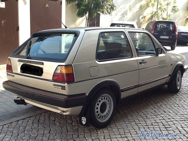

Gekocht in Portugal. Wilde perse geen roestbak en deze was v/d 2de eigenaar met alle boekjes en keurrapporten erbij.
Helaas bleek technische kant problematisch.
Motor en bak bleken niet fris..... :shock:

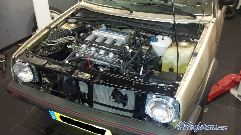

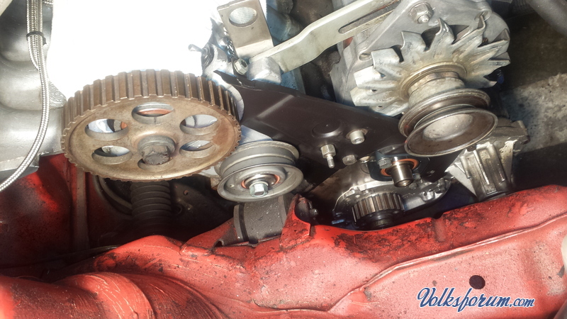

Na een hoop werk :
Na flinke wasbeurt.
Nu rustig inrijden. En ik zoek oud type grill of verstralers....voor normale prijs :mrgreen:
Motor loopt geweldig mooi en trekt nu al merkbaar beter onderin.

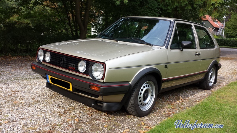

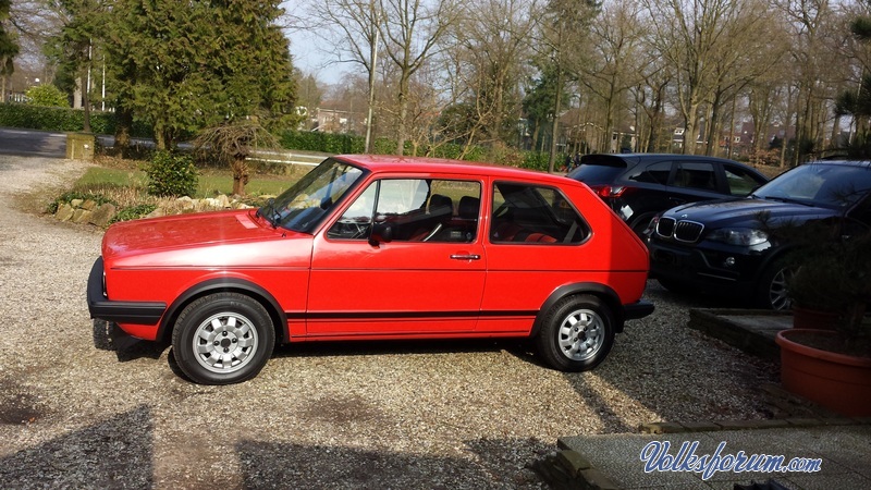

Dit is de mk1 GTI , die ik al jaren heb.
2 hobby auto's is eigenlijk te gek.....dus eigenlijk moet er 1 weg :cry: i.v.m. stallingskosten hier in de regio.
De vaste lasten zijn prima te doen o.a. i.v.m. oldtimer regeling.
Grt Yal

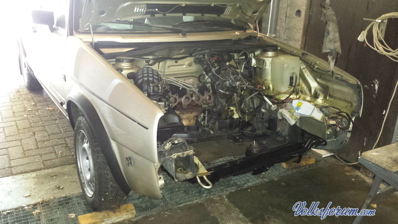

Zo zag e.e.a. eruit voordat het in 1 keer de auto inging.
Dit keer super luxe met motortakel , brug en hulp.
Weer een hoop geleerd
Ook een wijze les geleerd , ook al koop je de beste oude GTI die je kunt vinden er is altijd ellende mee :shock:

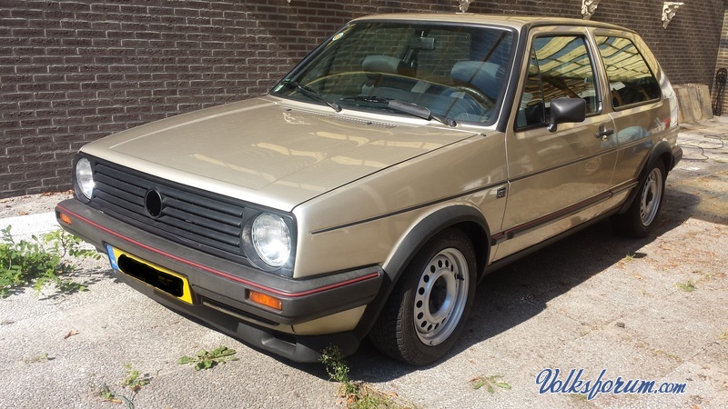

Weer een stap verder en gisteren auto goed getest en naar Veldhoven gereden.
Motor loopt fantastisch mooi :mrgreen:
Grt Yal

Geen van beide :!:
LA7V polaris zilver metallic , beetje champagne achtige kleur , origineel en grotendeels eerste lak.

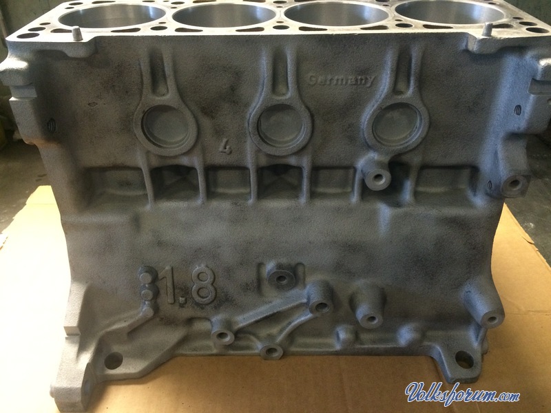

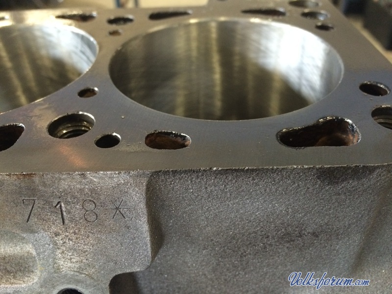

Afijn volledige motor is opnieuw onderhanden genomen , nu ook opgeboord en nieuwe zuigers erin.
Versnellingsbak lekte na revisie en dit zou inmiddels verholpen zijn.
Foto's ontvangen van revisie bedrijf , ziet er gelikt uit.
Echt een vakman
Blok kaal en gestraald.
Blok gevlakt , lekte op de hoeken.
Overmaat geboord en gehoond en nieuwe zuigers erin.
Krukas en aanbouw delen afzonderlijk gebalanceerd.
Zuigers en drijfstangen uitgewogen.
Originele krukas gepolijst alle lagers nieuw erin.

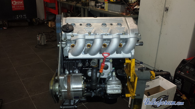

Vandaag distributie gemonteerd.
Binnenkort koppeling , en versnellingsbak monteren.
Dan kan het inrijden beginnen...
Grt Yal

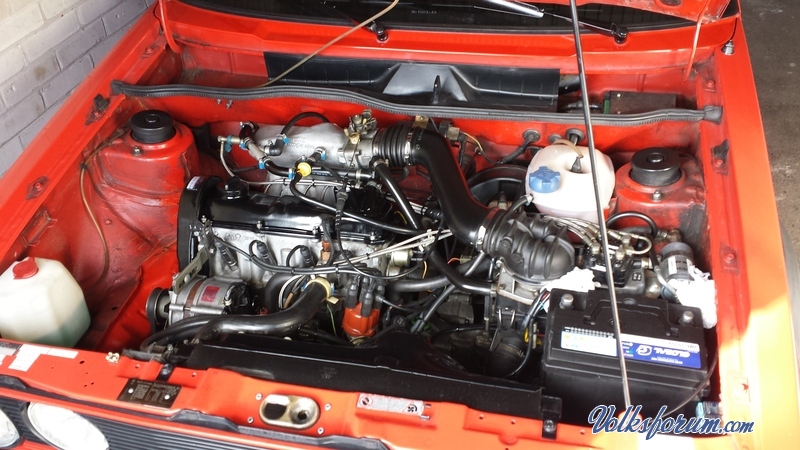

Mk1 GTI loopt als een trein , vorig jaar distributie en toebehoren vervangen.
Toen ook alle keerringen vervangen en alle zwarte delen onder de motorkap laten poeder coaten,
Accu geladen en uit de winterstalling ermee , startte meteen en eerste tank 98 is er inmiddels doorheen gestookt!

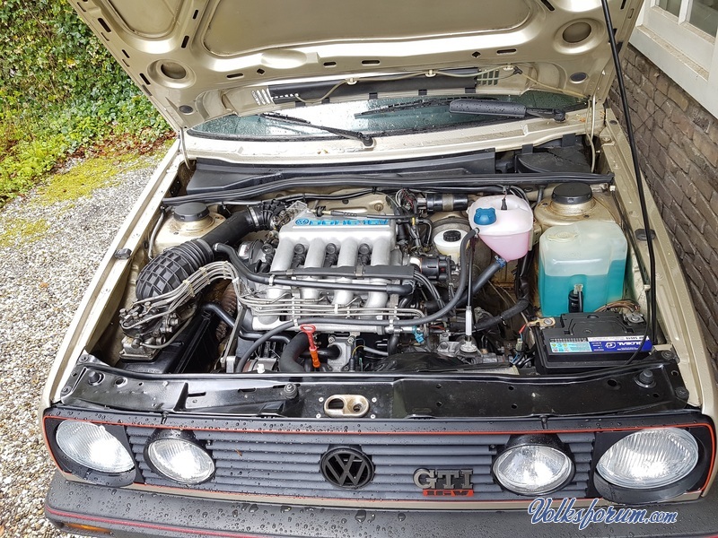

Inbouw is een feit :mrgreen:
Ging allemaal erg soepel....motor loopt weer als een zonnetje en loopt erg rustig en stil.
Inmiddels iets meer dan 100 km gereden :D , hier en daar nog een detail aan te pakken maar eerst APK erop.

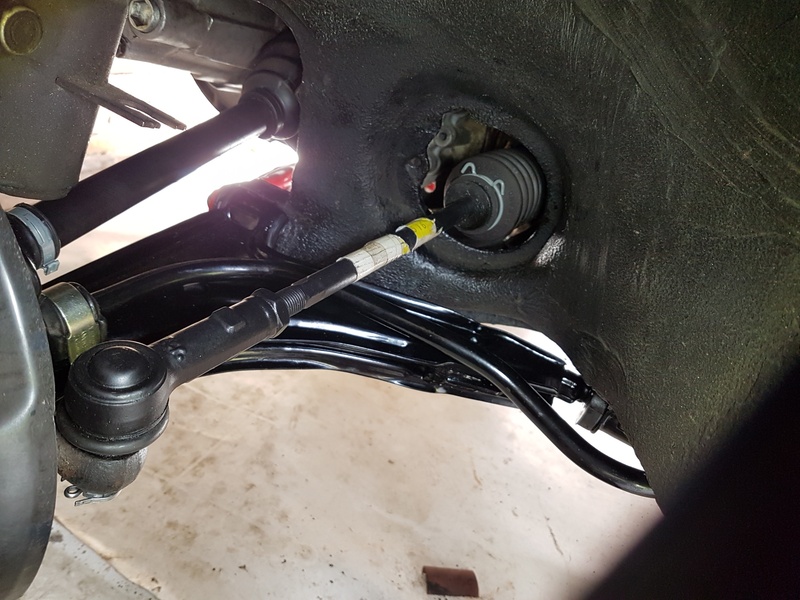

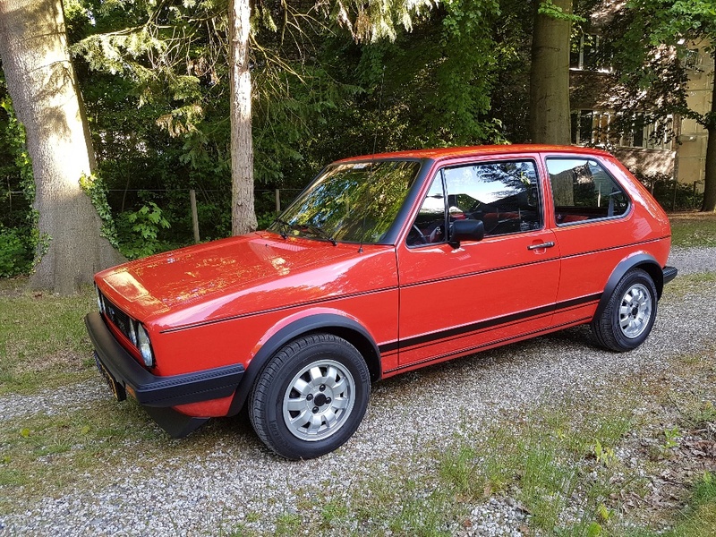

De mk1 GTI heeft afgelopen periode ook een beetje aandacht gekregen ,
Er zat 1mm speling op de sturing , nu niet meer :lol:
