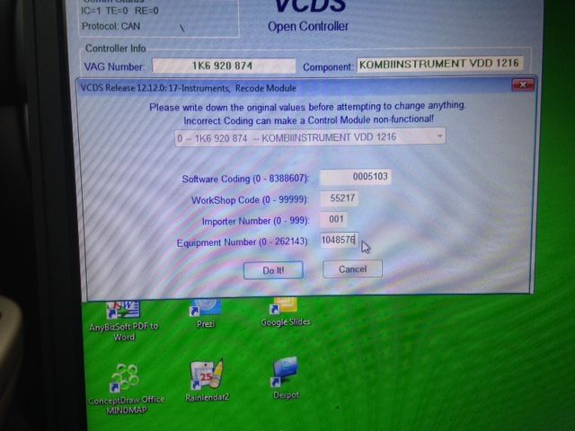

Echter kwam ik erachter dat mijn gordel waarschuwingslampje niet brandt, en ook de piep van de gordel het niet doet. Weet iemand hoe ik dit precies in VAGCOM kan nagaan of deze wel aanstaat, en hoe kan ik deze aanzetten. Ik heb een 8 bit module, dus kan de longcoding niet gebruiken, maar moet met +2 een waarde verhogen. Maar begrijp er geen bal van in VAGCOM welke waarde dit dan is. Zie screenshot hieronder. Weet iemand welke waarde of waardes ik met +2 moet verhogen, om het waarschuwingslampje en de piep aan te krijgen ??

p://s40.photobucket.com/user/pyara_pappoeelektro/media/IMG_5684_zpsxjvgdvaw.jpg.html]Afbeelding[/URL]
Welke bite moet ik ophogen met +2 ???? als iemand het weet kan iemand dan de gehele bite serie inclusief die ophoging even replying in het forum ? dank.

OK dat is duidelijk echter welke bits moet ik verhogen om deze aan te krijgen ? Dat is me concrete vraag begrijp het Nl niet zijn het de xx bits of de vraagtekens ? In vagcom

uiteindelijk toch gelukt. Ik moest het getal 5 met 2 ophogen, dus 7 van maken. En de gordelwaarschuwing doet het weer :)
