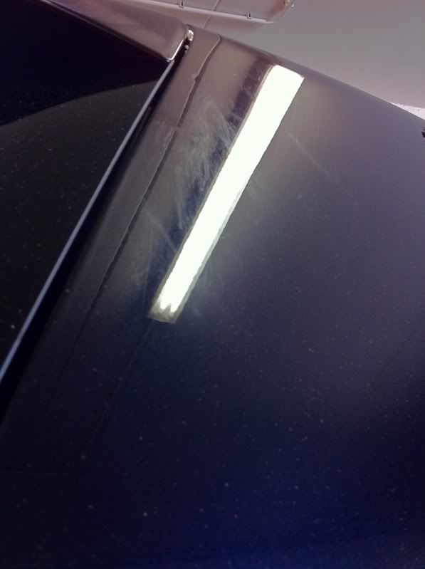

Goedemorgen Heren,
Vraag me niet hoe het kan maar ik heb allemaal witte kleine verfspatjes op mijn auto. Heb al voorzichtig geprobeerd ze met mijn nagel eraf te krabben, zonder succes..
Iemand die mij kan vertellen hoe ik ze eraf krijg?

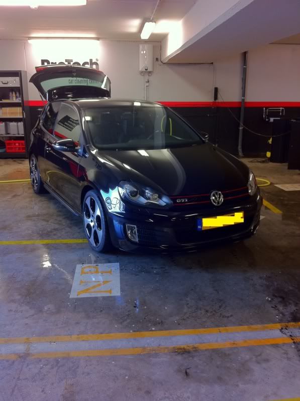

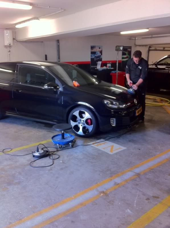

Nou ik ben bij ProTech geweest, heb een hele andere auto terug gekregen :d
Auto is gewassen, gepolijst en gewaxt. Veel van de krasjes die erop zaten zijn verdwenen. Top service!
Al de verfspatjes zijn eraf gegaan met polijsten!
