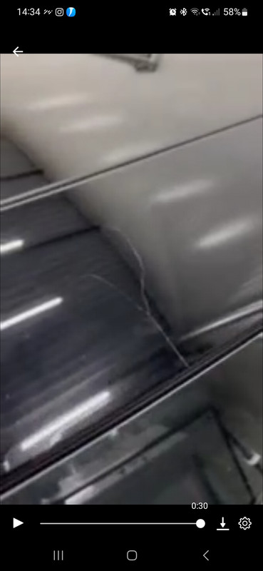

[Afbeelding

JokkeZilla schreef: 03 mei 2023, 18:27 [Afbeelding
Weet nog steeds niet zo goed waar ik nu naar aan het kijken ben....
Re: barst aan beide kanten open dak
Geplaatst: 11 mei 2023, 13:08
door Vissa
Naar het dak, naar de omlijsting tussen het panoramadak en de auto.
