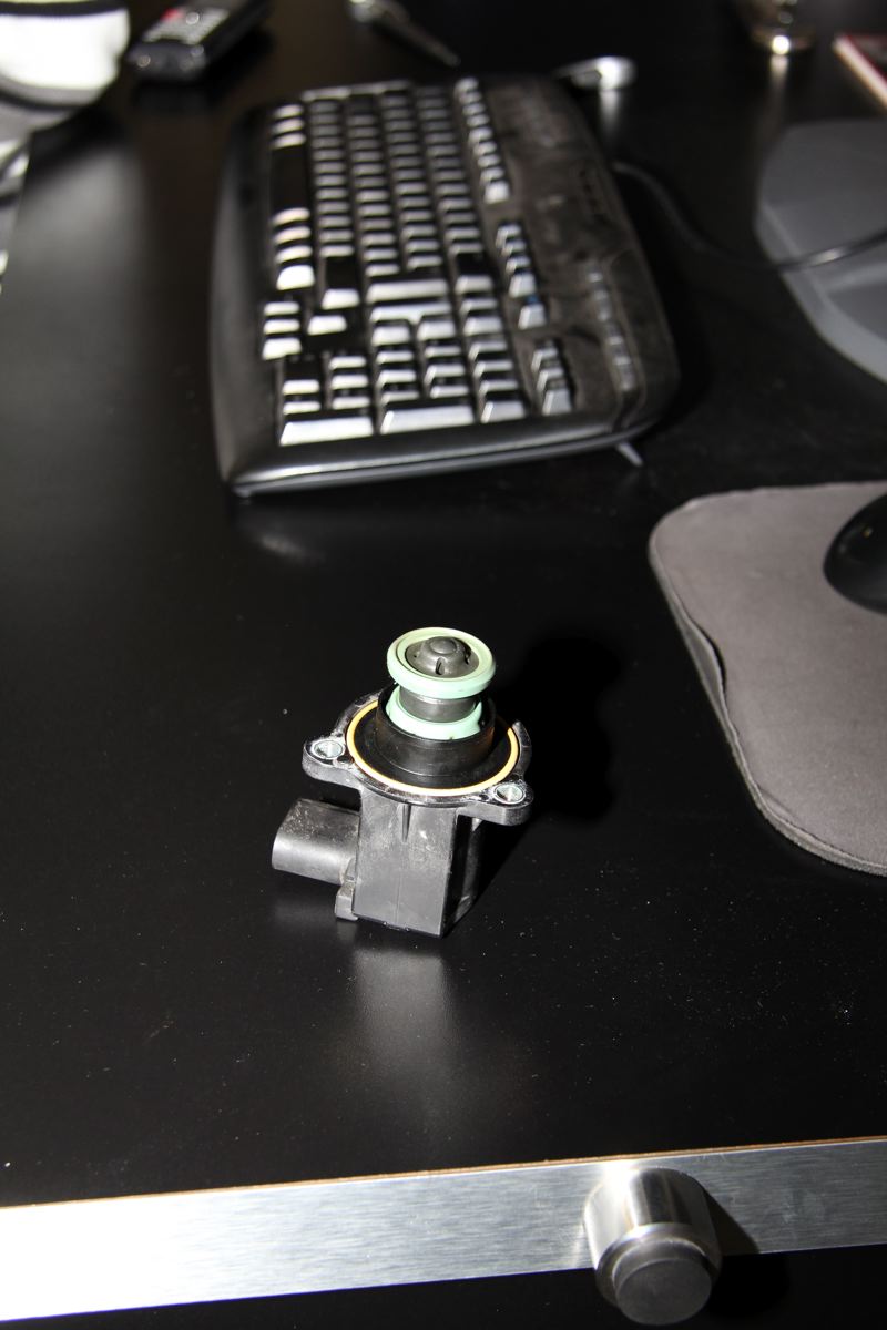

Hoe ziet een divertervalve er uit?
Berichten: 3598
Type auto: BMW i5
Iedereen spreekt er over, maar hoe ziet een divertervalve er uit?
En als hij kapot is, hoe ziet hij er dan uit?
Het oudere model divertervalve:
Dit kan er dus aan kapot, kan ook kleiner, maar zeker een mooi voorbeeld:
Scheur van dichtbij:
Type B staat links, de iets betere type C staat rechts, de type D (geen foto), de beste, zit in de auto:

Re: Hoe ziet een divertervalve er uit?
Bericht door BND »
Een vraagje, kan het zijn dat bij een beschadigde DV de wagen boost verliest dus niet naar behoren optrekt en soms weer wel?
K'zal volgende week DV vervangen door D type. Hopelijk is m'n kwaaltje dan opgelost.
Bij uitlezen heeft ie melding van ladedruk ondergrens overschreden.
Bobine's en bougie's zijn reeds vervangen geweest.
Allesinds mis ik soms serieus power? :cry:
De wagen zal dan eigenlijk nooit goed trekken, maar hij kan zelfs in noodloop gaan als hij te weinig druk heeft, waardoor hij nóg minder vermogen hebt.
Grote kans bij deze storing, dat je het probleem hiermee oplost.
Bij mij was dat zeer zeker het geval toen,
Bij mij zat er een flinke scheur in maar geen enkele foutmelding,
Heb deze toen vervangen voor een D en nu merk je dat je veel meer power onderin heb

Deze week DV type D ingebouwd na eerder vermelde klachten.
Resultaat is een toch wel serieus verschil in koppel en pk's.
In de oude DV met blauw membraam zat ook een redelijk gaatje zoals in een foto zoals hierboven.
'K ben zeer tevreden nu, terug alle lof voor de gti. :D
Weet er iemand vanaf welke waarde de auto eventueel bijhorende fout heeft van "ladedruk ondergrens overschreden". Normaal draaien ze 0.9Bar dacht ik.
Ik denk dat ik toch ongeveer 30pk miste. Dat voelde ik toch zo aan.
Blij dat dit een voorkomend probleem was dat mensen delen, bespaard je een hoop ellende.
Groeten,
Bjorn.
Origineel draait hij gewenst maximaal 0.7 bar, als hij terug valt onder de 0.4 - 0.3 bar zal hij meestal pas in storing schieten, maar omdat de turbo zoveel 'over' heeft, kan hij in veel gevallen, ondanks de lekkage, nog aardig tot zijn gewenste druk komen (al is het koppel onderuit compleet weg).
