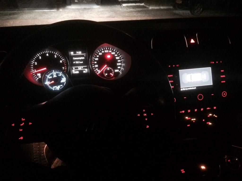

Hoi,
Ik heb nog een turbo druk metertje. Deze is de zelfde kleur als de rest van de verlichting dus leek me wel mooi om hem aan te sluiten.
Waar kan ik het beste onder de kap de aansluiten maken zodat ik een goed meet resultaat krijg.
Alvast bedankt gr rob

Wat voor merk meter heb je dan, ik wil eigenlijk ook nog steeds een paar meters. Jij hebt dus een paar oem lijkende meters?

Mijne is van X-line. Is iets feller. Misschien eens kijken of ik hier nog iets aan kan doen maar vind het nog niet hinderlijk.
