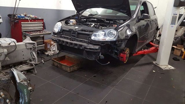

Ben vroeger een paar keer bij hem geweest, ik kom oorspronkelijk uit Driebergen, toen lag alles overal en nergens. Ik zie op de foto's dat dat nog steeds het geval is
Zegt niets over zijn kwaliteiten, is zeker een kundig en goede monteur en betaalbaar.
Wanneer is ie klaar?
