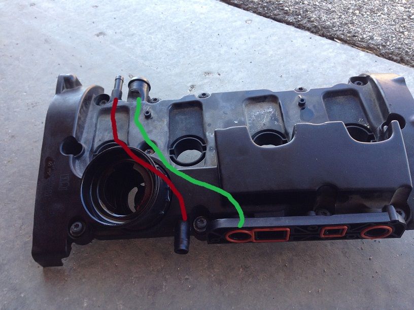

Ik had de PCV fix plate gedaan samen met achterste PCV verwijderd. Deze had ik afgedopt op de inlaat en van de carterontluchting naar de buitenlucht. Dit om zo het inlaat traject olie en damp vrij te houden. Na verloop van tijd merkte ik toch meer olie verbruik en merkte ik dat er veel olie door het (rode kanaal op de foto) inlaat begon te gaan (scheur intern in de kleppendeskel ?)
Daarvoor heb ik dan fix uitgevoerd wat al hoop scheelde. Nu wil ik nog denk ik binnenkort ook de de kleppendeksel gaan vervangen.
