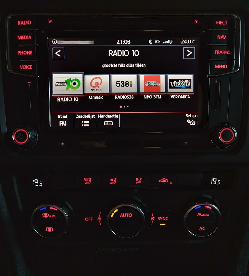

RCD330 is de goedkopere oplossing, op AliExpress worden ze veel aangeboden, vaak ook 'namaak'. Ik bestel ze via https://www.rcd330.com/shop/ dan weet je dat je een goede unit krijgt. Je kunt vaak de goede units herkennen aan de AUX-poort op de voorkant. De 'neppe' RCD330 en ookwel RCD360 hebben dat niet.
Een discover media kan zeker in een MK6, zelf ook gehad in mn GTD in combinatie met kachelbediening uit een golf 7;

RCD330 heeft altijd de zelfde functies, ongeacht welke generatie. Bij de shop die ik je linkte krijg je sowieso een goed exemplaar.
Je moet je ervan bewust zijn dat de RCD330 dus geen native navigatie heeft, alleen dus via AndroidAuto/Carplay.
De Discover Media heeft wel native navigatie maar is dus een stukje duurder.
Beiden hebben bluetooth ingebouwd.
Levertijd staat er vaak wel bij, is maar een paar werkdag vaak.
