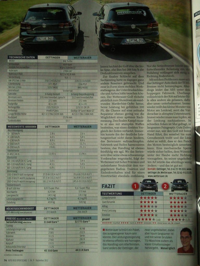

Zie onderstaand artikel van de Autobild Sportscars nr:9 voor de gemeten snelheid met gps
is toch serieus hard
Tino
