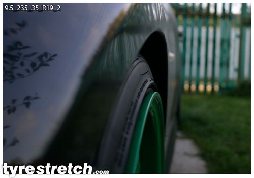

Kijk maar hoe het staat. Http://tyrestretch.com/

Ik kwam deze tabel eens tegen op een ander forum:
Op google zijn wel afbeeldingen te vinden van een 9,5J velg met een 235 band. Zou voor mij veel te smal zijn.

9,5 met 235 gaat prima en is echt niet veel te smal , gaat zelfs nog met 225 ! Je moet ook bedenken of je nog genoeg plaats hebt tot aan je spatbordrand met die balon banden . Of je moet al hoog als een torenflat rijden dan maakt het niks uit , maar ziet ook naar niks uit natuurlijk met 9,5j ...
