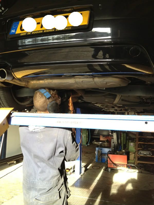

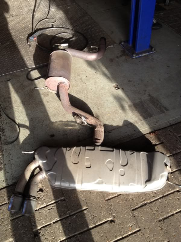

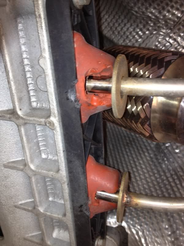

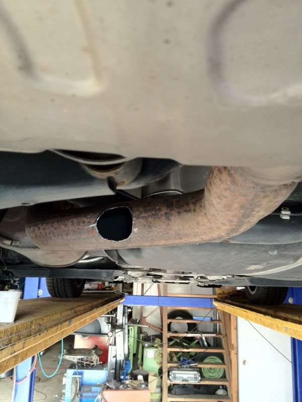

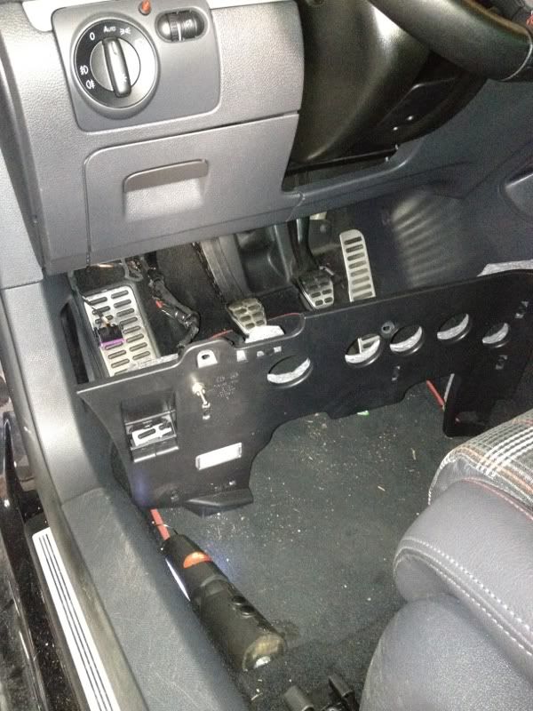

Vandaag bij JMTuning geweest voor het plaatsen van een elektronische bypass klep op het uitlaat systeem.
Laat ik aftrappen met wat foto's.
De klep
Oeps, nieuwe bestellen (rubbers bij de DownPipe) + PowerFlex motor steunen
Passen, meten en gaan!!!
Het gat op de plek waar de klep komt!
Mooi achter de middendendemper in de bocht naar de einddemper
Het zooitje op de grond met de flens erop gelast
De klep gemonteerd, stuk RVS voor de uitlaatgassen richting de grond (zwart gespoten), als je goed kijkt zie je de klep openstaan
De schakelaar aangebracht
Ik kan niet anders zeggen dat de klep elke cent waard is geweest. Ik heb erna wat rond gereden en wat gespeeld met de standen van de klep. Doormiddel van de schakelaar is de klep van dicht naar open te bedienen in een seconde of 5. Vol enthousiasme en met een grijs weggereden vanuit Dirkshorn. Wat meteen opviel en hoorbaar was, met de klep volledig geopend was de resonatie, de bijrijders stoel leek wel los te trillen.. Verder dreun je onder de 2.000 toeren je trommelvliezen aan gort in deze stand. Als je een keer gek wilt doen kan dit natuurlijk. Uiteindelijk lijkt nu de juiste stand de klep dicht te hebben en deze 2 seconde te openen. Geen resonatie binnen in de wagen en veel meer sound als voorheen. Door het even spelen met stand van de klep ben ik met pijn in de oren thuis gekomen. Niet van het lawaai maar van de "rare" druk die op mijn oren heeft gestaan tijdens het naar huis rijden. Ik weet niet of jij er ook nog last van hebt MackDennis?
Een geslaagde dag met als resultaat een glimlach groter dan mij zelf! JM bedankt!
