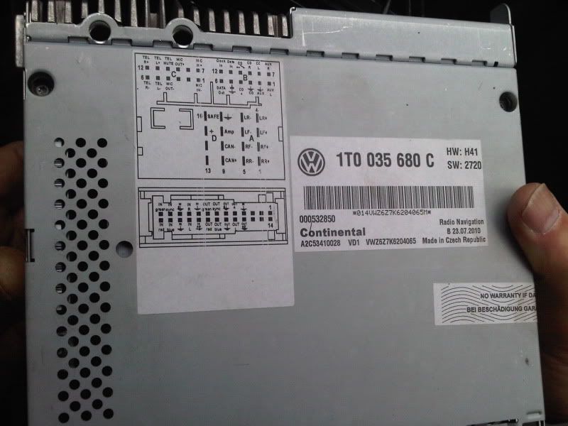

Ik heb een originele C versie :
Ligt het misschien daaraan?

Toen ik meer dan een jaar geleden mijn Pioneer f900bt omwisselde voor een RNS510 ben ik alles nagegaan t.a.v. battery drainage etc. Ik heb toen een RNS510 originele C versie (niet softwarematig geupdate) aangeschaft. Hierop zit SW2720. Mij werd destijds verzekert dat er geen battery dainage zou komen omdat mijn GTI (november 2008) de nieuwere gateway (versie K) heeft. Vanaf modeljaar 2008, dat bij VW steeds per kalenderweek 22 in het jaar vooraf (dus 2007) ingaat, wordt de nieuwere gateway K (en opvolgend) geplaatst, waardoor het battery drainage probleem is opgelost.
Nu dus met SW2720 en gateway K geen enkel probleem ondervonden.
Of er bij de in omloop zijnde SW4020 een battery drainage "oplossing" (softwarematige modificatie) is aangebracht, heb ik (nog) niet kunnen achterhalen.
T.a.v. de B-typen (hardwarematig) is de laatste officiele VW uitgave: SW1300.

Als je de RNS510 er uit haalt, maak een foto van de achterkant (ventilator). Kan ik je met zekerheid zeggen of het een B- of C-versie is. Software zegt hier niet alles over. (B's kun je softwarematig naar C's veranderen).

Nou....... softwarematig is vanalles mogelijk en kunnen B's naar C's gaan. Ook de stickers hoeven niet juist te zijn. Daar wordt flink mee gesjoemeld en gehandeld. Fotootje van de achterkant geeft de oplossing. :lol:
