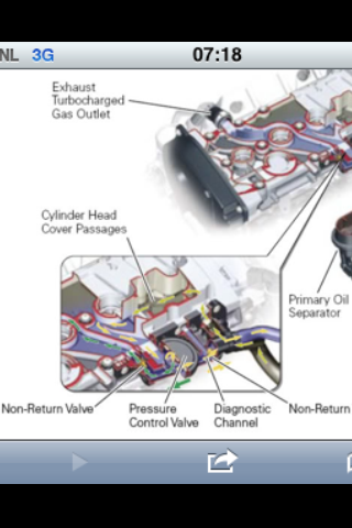

Re: [MK V] Oil Catch Tank
Bij deze link:
http://www.bobistheoilguy.com/forums/ub ... 694&page=2
Halve wegen de pagina zie je hoe de carter vetilatie werkt.
Met een gesloten catch can, gaat de druk van het carter gele pijltjes op de tekening.
Via de catch can terug het Klepdeksel in, groene pijltjes.
En dan via de turbo je inlaat in..
Dus volgens mij "filter" je weliswaar de olie..
Maar er gaat ook nog een deel alsnog je inlaat traject in.
Dus heb je nog steeds carbon aanslag, En warme lucht.
Met een open catch can en orginele pcv zou je hier minder last van hebben.
En als je de kant van de turbo afdopt.
Heb je helemaal geen olie damp meer in je inlaat.
Zal verlengsnoer vragen of die de tekening kan uploaden voor me.

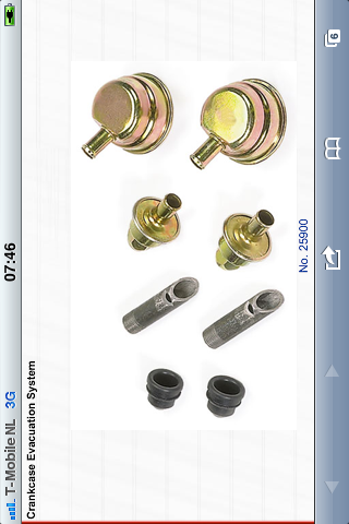

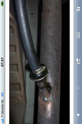

Op verzoek van MackDennis hierbij de afbeeldingen:
En sowieso valt er volgens mij vaak een aardige vermogenswinst te behalen, daar de standaard pcv's vaak lek gaan/zijn.
Hier een goede uitleg over een makkelijke pcv fix die ook nog eens vermogenswinst opleverde:
http://www.golfmk5.com/forums/showthread.php?t=52078
- Verlengsnoer
- Berichten: 1814
@Tim.
Ik heb je link even vluchtig diogonaal gelezen maar wat ik eruit haal is dat je deze mod juist niet moet toepassen en bij diverse mensen de auto niet lekker liep waardoor ze de plug of mod weer ongedaan hebben gemaakt
- Berichten: 1325
- Type auto: Gti v 30edition
- Locatie: Haarlem
Oke hier een kleine uitleg van de foto'sVerlengsnoer schreef:Op verzoek van MackDennis hierbij de afbeeldingen:
Foto 1 is de tekening
Foto 2 zijn de spullen als je een vacum aansluiting wil maken voor op je uitlaat.
Foto 3 is hoe het er dan bij je uitlaat uit ziet.
Ja dit plaatje bedoelde ik in mijn vorige verhaal!Timvgti schreef:@macdennis: je gedachtegangen klinken logisch.
Ben benieuwd naar de visie van 'experts' in deze.
Zou een goedkope maar effectieve oplossing kunnen worden.
Bij jou ziet het plaatje er alleen beter uit lol!!

@tim
Heb net de link ff doorgelezen..
Kan niet vinden wat hij heeft gedaan met de carter ventilatie aan de achterkant?
Als je die niet afdopt zou er nog steeds olie en damp je inlaat traject ingaan.
Wat dit dus wel bewijst is dat een catch can dus weinig nut heeft.. Als je hem gesloten heb.
Want die damp die nu in de motor ruimte zit gooit ie dan weer terug in je motor..
Wat dit ook gelijk bewijst voor mij althans.. Is dat ik nog steeds voor een "open" catch can ga
Alleen dan een langere slang onder me auto laat uitkomen.. En mischien wel die optie met aan me uitlaat te maken..
Ik zou alleen ook de turbo kant willen afdoppen.. Anders krijg je volgens mij nog steeds olie damp in je motor..
Helemaal carbon vrij zal nooit lukken.. Er lekt inderdaad ook wat olie langs klepgeleiders en die geven ook deze troep.. Alleen denk ik niet heel ver terug in je inlaat traject..

Dit is een kitje wat het falen van de pcv tegengaat en deze gelijk afsluit...
Golf MK1 GTI
Dit kitje zorgt alleen niet voor het 'tegengaan' van carbon opbouw toch Chris? Dit is enkel een stevigere versie van de originele pcv. Welke poorten in/uit zijn bij deze nou niet in gebruik tov de originele? Dus wat 'mis' je?Chris@XT Motorsport schreef:Dit is een kitje wat het falen van de pcv tegengaat en deze gelijk afsluit...
