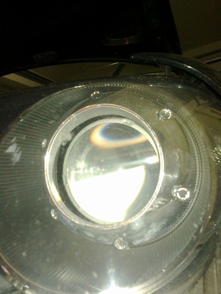

Maar euh... toen ik het beschermkapje van de behuizing verwijderde zag ik een prop mouse zitten. Dacht direct: prutswerk!
Het glazen bolletje zat aan één kant los, ik kon ze zo heen en weer bewegen (straalbundel laag naar hoog). Zo hoort het toch niet? Dit komt nooit goed dacht ik. Toen ik de nieuwe lamp erin monteerde en alles eens goed aandrukte zat het precies toch wel vast.
Iemand die kan volgen? Dat is uiteraard belangrijk ivm met de hoogte van de straalbundel en dergelijke.

Wist al eerder dat de auto in het verleden aan de linkerkant een ferme lel heeft gehad.
